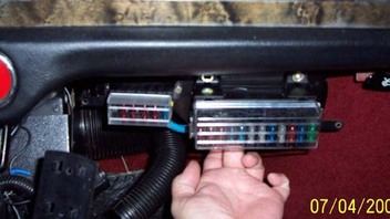

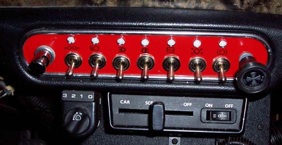

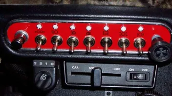

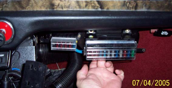

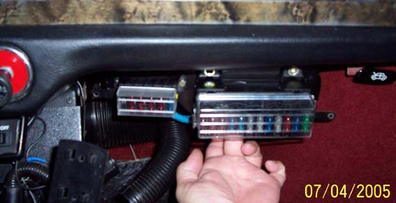

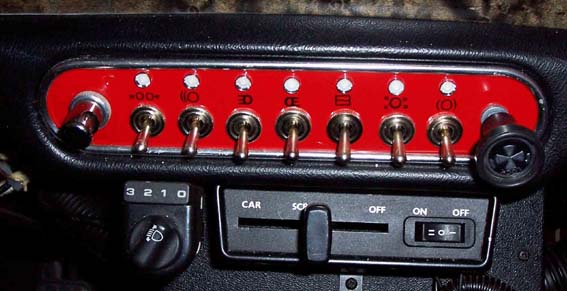

  • Moin zusammen,
    ich hab mal als Anhang meinen Umbau gepostet. Ich hab die Leitungen verlängert und die neuen Sicherungskästen (von Conrad) auf eine Kläppe unter das Handschuhfach befestigt. Neu sind 18 Sicherungen. Und wo ich schon dabei war hab ich auch die Schalterleiste umgebaut auf Kippachalter mit zweifarbugen Led rot/grün je nach Schalterstellung.
    MfG
    Andreas
