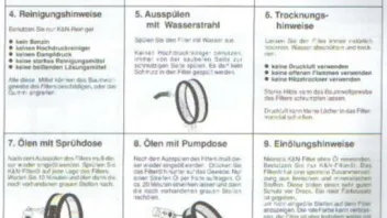

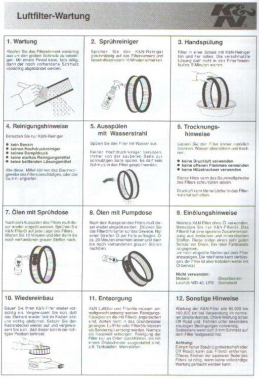

bei zu wenig öl bleiben stellen weiß.
Weiß? Muss denn der K&N nach dem reinigen komplett wieder weiß sein ? -
die baumwolle sollte weiß bis hellgrau sein, je nach alter des filters
Oh...ich hatte den Reiniger einwirken lassen, und danach "ausgespühlt". Hätte ich das vll. wiederholen sollen ? Denn bei mir war es eher mittel bis dunkelgrau
dann is dein filter noch dreckig
Verdammt. Jetzt wo ich in schon wieder eingeölt hab
Über das Alter von dem kann ich leider nix sagen. Wurde hier im Forum erworben.
D.h. so lange mit Reiniger einsprühen und einwirken lassen und wieder auswaschen, bis es weis/hellgrau wird ?
zumindest so lange bis beim ausspülen klares wasser durchläuft
Bei mir ist ja dann nur noch klares Wasser gekommen, als ich es durchlaufen ließ, nach dem einwirken von knapp 15min.
Dann scheint meiner wohl nicht mehr der neuste zu sein.
15 minuten? auf meiner familienflasche reiniger steht 10.
aber gehen wir mal davon aus das deiner alt und womöglich noch nie gereinigt wurde. kannst ja beim nächsten mal nachgucken
Naja, dachte 5min. mehr kann nicht schaden
Danke für die Antworten.
...die Waschprozedur reicht aus!!!
Bei mir blieben die "mittel bis dunkelgrau". Wurden alle neu verbaut, einer gebraucht.
Nach der K&N vorgeschriebenen Waschprozedur wuren die "gut geölt" und abtropfen lassen. Wenn Du das so gemacht hast, ist das okay.
K&N gibt auf die Filter irgend eine irreale Lebensdauer als Garantie, wenn Du den ordentlich behandelst hält der für die Dauer des MINI-Lebens, zumindest der Hälfte eines MINI-Lebens...
Wir sind HD-Wenigfahrer, aber auch mal große Strecken bei XXX-Wetter, die Filter werden dann nach Augenmaß gesäubert, Leistungseinbusen waren bisher nicht feststellbar, die Reinigung erfolgte immer "vorsorglich". Unter den Filtern ist ein "bremsenreinigergeschädigter", der wurde ein oder zwei mal mit Bremsenreiniger gereinigt, ein anderer einmal mit Spüli... bei einmaligen Ausrutschern ist da bislang nichts schlechtes zu vermelden.
Nach den Ausrutschern ist jetzt aber komplett auf "K&N Reinigung" umgestellt.
Zu beachten ist, die K&Ns "Wartungsintervalle" haben nichts mit den Originalintervallen zu tun. Auch HD sieht Originalfilter alle 4000 KM als prüf- und ggf. wechselbedürftig an, die K&Ns werden nach 4000 KM "sichtgeprüft" - meist als okay empfunden und so weitergefahren und nach grob 10000 KM gereinigt. Und das unter den in der HD eher schlechteren Bedingen als im MINI.Also, wenn Du einigermassen ordentlich gereinigt hast und alles schön rot war, dann gut abgehangen ist, kannst Du getrost den nächsten 10000 KM entgegen blicken.
