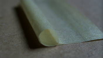

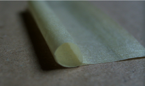

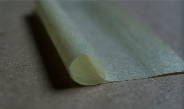

    Wie gehe ich bei der Lakierung am Besten vor? Ich muss leider mit normalen Sprühdosen arbeiten. Wie vermeide ich sichtbare Kanten die augrund des Zuklebens doch bestimmt entstehen?
    In wievielen Schritten soll die Lakierung gemacht werden?
    Sichtbare Kanten vermeiden ist sehr schwierig. Du kannst es aber vereinfachen indem du folgendes tust:
    billigste Lösung - sehr breites Malerkreppband (Baumarkt) besorgen, das Kreppband der Länge nach zu 1/3 umlegen das ein gewölbter Rand entsteht, dieser soll zur "Arbeitsfläche" zeigen. Auf keinen Fall plattdrücken, sprich er soll nicht glatt anliegen. :rolleyes: [Das ist irgendwie schwierig zu erklären, kann bei Bedarf auch ne Skizze/Foto schicken]

    Bin mir nicht sicher ob ich das mit dem Kreppband richtig gerafft habe.
    D.h. die Wölbung zeigt in Richtung der zu lackiernden Fläche, oder? :confused:

    Achso: Ich mach mal schnell nen Foto von dem Kreppbandvorschlag!
