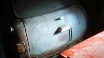

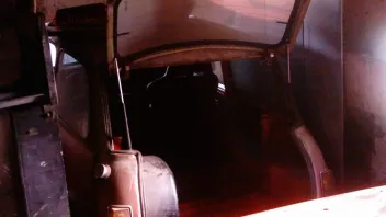

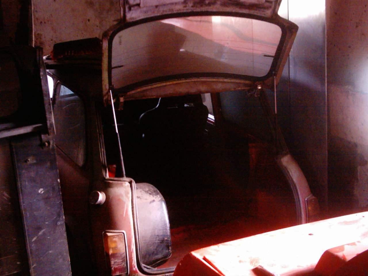

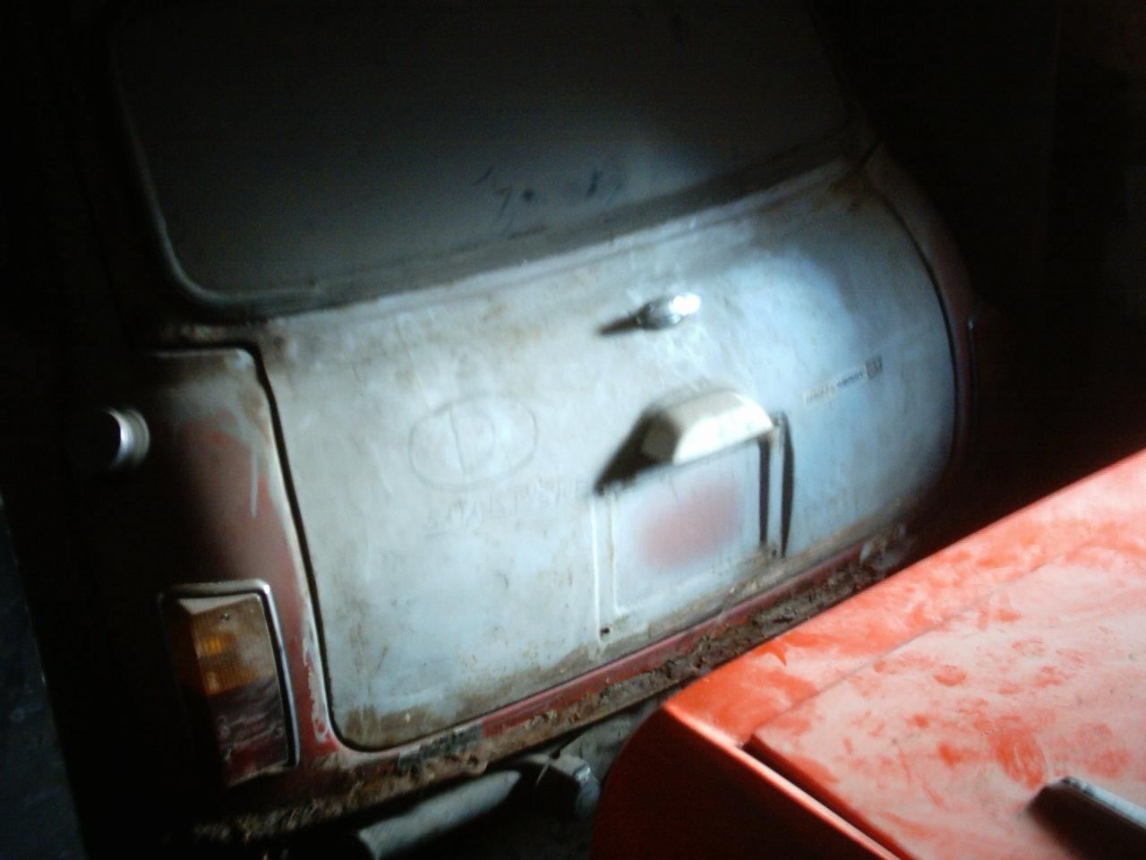

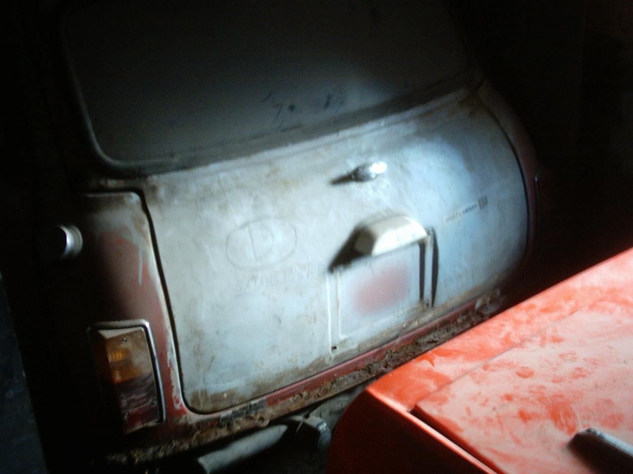

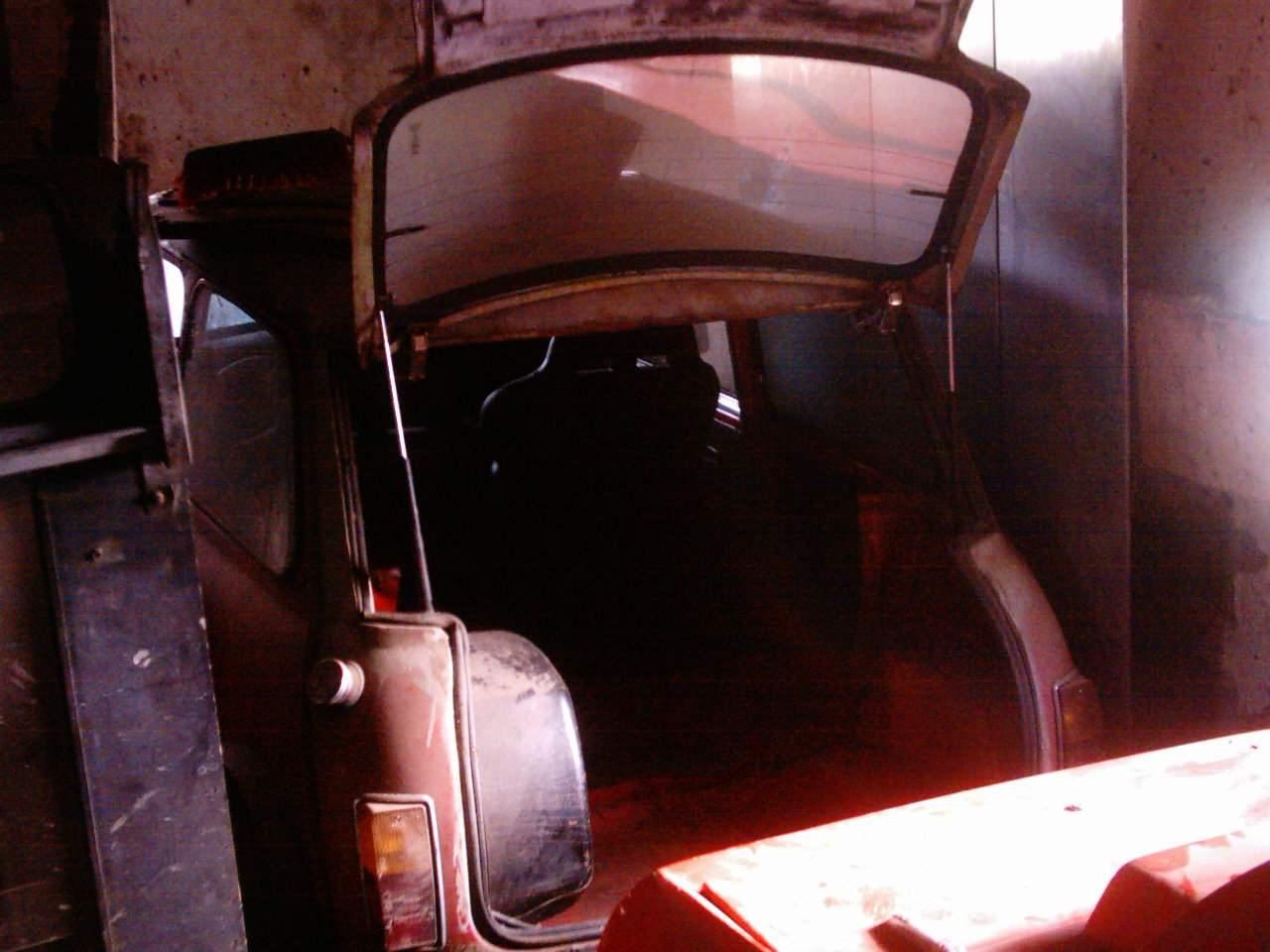

  • @ Schrott-Peter: Hast du noch ein paar Informationen zu dem Mini? Sieht ja sehr interessant aus. Wer hat den umgebaut und hat der deutschen TÜV?
    Gruß Ronald
  • Zitat von Julius
    Gruß Ronald
    gebaut hab ich den, ist aber wie man sieht auch noch nicht ganz fertig(wie fast alles bei mir :soupson: )
    TÜV hat die Klappe noch nicht, aber mit meinem örtlichen TÜVtler abgesprochen und kein Problem!
    Funktionieren tut sie schon, aber die Schaniere müßten etwas weiter zusammen sitzen, Versteifungen i.O., damit etwas mehr platz zur Regenrinne entsteht beim Aufklappen. Rückbank ist auch noch nicht gebaut.
    Das KFZ war mal nen RedHot hat aber 10" Scheibenbremse, 1300er mit 70 PS eingetragen (zur Zeit aber nen 1000er), Flipfront (Stahl mit innenverschluß), RC 40, K+N, Negativ, Hilo, usw. alles Eingetragen bis auf die Klappe.
    PS ich müßte schon 200 Jahre alt werden um alle Projekte in meiner Halle fertig zu bekommen
    Gruß Peter
  • Wie hast du denn das Heck versteift, um die fehlende hintere Rückenlehne und alles, was du sonst noch weggeschnitten hast, auszugleichen? Und welche Nachweise musst du deinem TÜV-Ingenieur bringen, dass deine Maßnahmen ausreichen?
    Ronald (Hätte ja auch gern so eine große Klappe)
  • Zitat von Julius
    Versteifung am wagen hab ich selbstangefertigt war auch recht aufwendig (Vierkantrohr bis Mittelhöhe, Größeres Vierkantrohr Quer bis C-Säule, Sehr starkes L-Profiel bis zum Dach im Dach Rundrohr. Alles angepasst, und zwar 3-Dimensional gebogen und dann miteinander Verschweißt).
    Aufwendiger und schwieriger war aber die Heckklappe um das Fenster rum! :eek:
    Der TÜVtler will keine nachweise, ihm war viel wichtiger das es eine Umlaufende Dichtung gibt. :D
    Vorsicht, so ein Umbau ist nicht ohne die richtigen Werkzeuge zu machen, und auch nicht ganz ohne.
    Wie gesagt würde ich mich für Geld von meinem auch trennen, bei Interesse bitte per PN
    Gruß Peter
