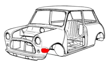

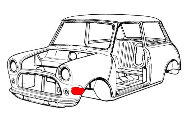

    Also ich hab leider kein Foto gemacht, aber mir bei Minimotorsport die Zeichnung gemoppst, und die Beule mal eingezeichnet. (s. Anhang) Der Kotflügel ist nicht beschädigt. An der Knickstelle ist der Lack auf einer Breite von ca. 0,5 cm und einer Länge von ca. 7 cm weg.
    So, Problem ist ich bin nur Teilkasko und bin da ja selbst reingerauscht, zudem hab ich ne Sonderregelung mit der Versicherung, dass ich - wenn ich ein Jahr unfallfrei bleibe - gleich auf 80 % runtergestuft werde.
    Also muss und will ich das selbst bezahlen, aber 800 € woher soll ich die nehmen?
    Jetzt meine Frage, kann man das irgendwie kostengünstiger reparieren, hab die Ausrüstung zum Schweißen und Schrauben und auch die Zeit (IV. Sem. Schule) aber das mit dem Lackieren kann ich halt nicht, sowohl wissentlich als auch technisch.
    Meine Idee war, das ganze Frontblech auszutauschen und die hier einzusetzten, und die dann zu Lackieren, oder die Front auszubeulen und neu zu Lackieren.
    Ist das Frontblech an den Kotflügel angeschweißt, oder geschraubt?
    Und ist der "Übergang" Frontblech --> Kotflügel überlackiert, d.h. wenn ich das Frontblech abnehme reißt mir dann an diesem "Übergang" der Lack auch ein?
