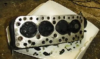

    also den Ölaustritt konnten wi absolut nicht genau lokalisieren, Fakt ist aber daß der ganze Motor ölverschmiert ist, vom Ventildeckel bis zum Getriebe. Unser Verdacht ist nun, daß es oben beim Öleinfüllstutzen etwas rausgedrückt hat.
    Nun aber zum eigentlichen Fehler, wer hatte die beste Vermutung?
    The winner is: käptn pat :D

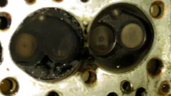

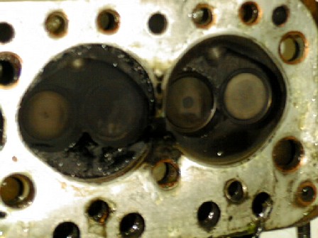

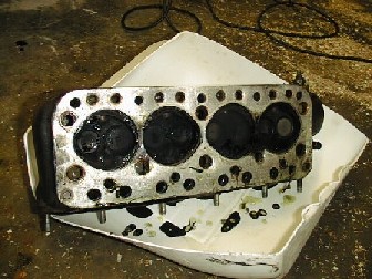

    Nach dem Kompressionstest war sofort klar, Zylinder 1 und 2 haben kein Kompression. Also Zylinderkopf runter und siehe da, die Dichtung ist hin (siehe Fotos).
    Nun doch noch ne Frage: Der Mini wird nur im Winter gefahren, somit sind Temperaturprobleme ja nicht gegeben. Der Motor hat nur echte 40 000 Km runter. Warum geht da die Dichtung hinüber (gut die ist zwar schon 14 Jahre alt, aber halt nur 40 000 KM)?? :confused:
    Muß oder kann da noch was anderes im argen liegen, oder war das nur Pech?? :confused:
    Der Zylinderkopf wird morgen geplant und wenn alle Dichtiungen da sind, wollen wir ihn wieder zusammenbauen.
