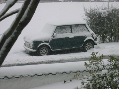

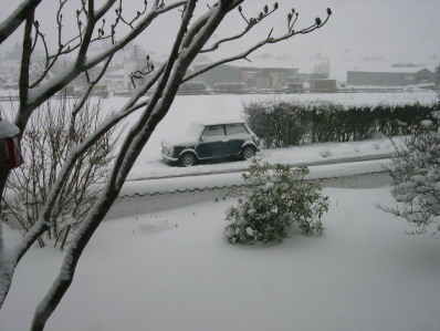

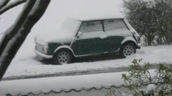

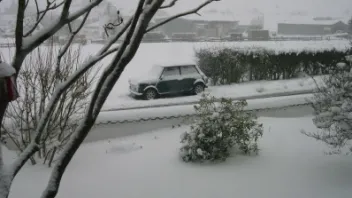

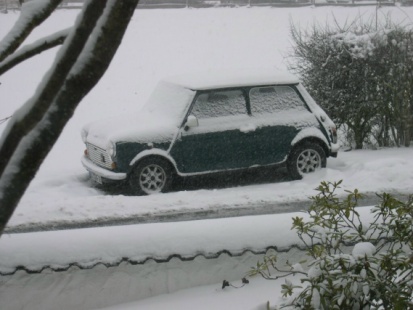

nur zur Erinnerung: ist gerade mal ein paar Tage her
hehe

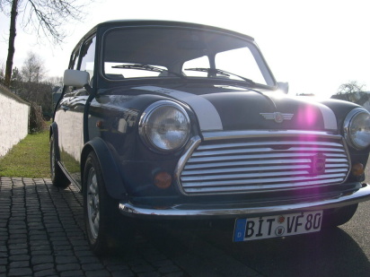

Hab schönes Wetter hier und meine Sommerreifen schon wieder drauf :p
Gruß an den Südpol
David
der Frühling ist da
:p
