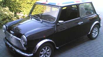

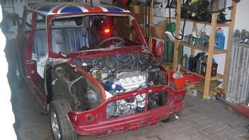

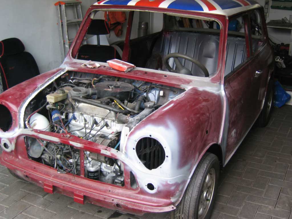

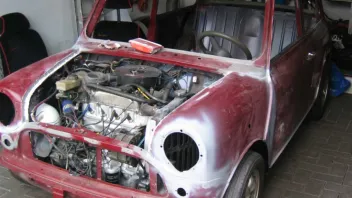

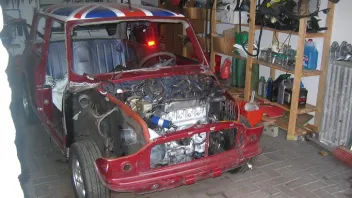

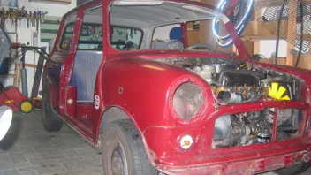

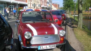

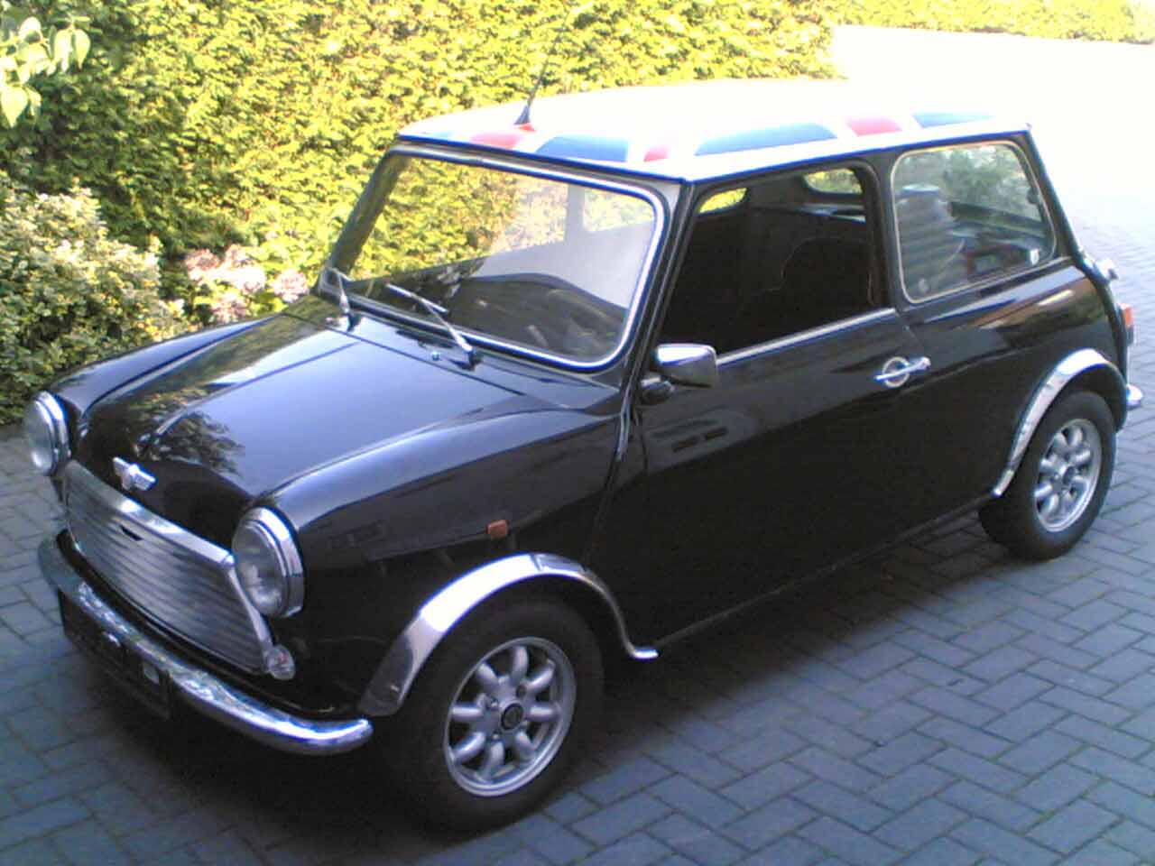

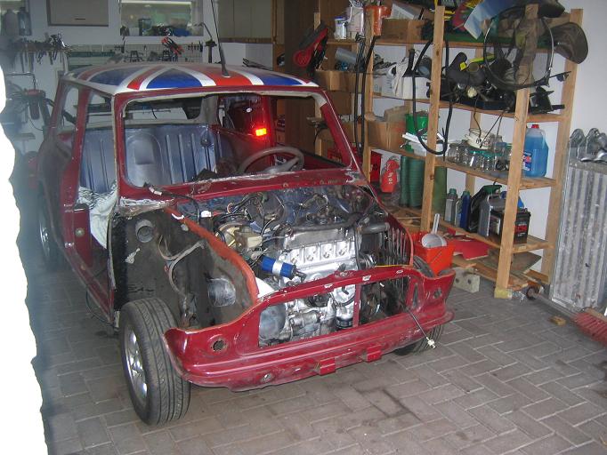

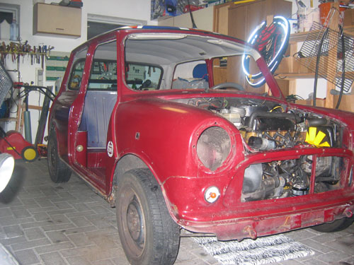

    der stand der dinge:

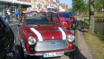

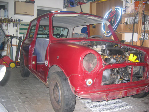

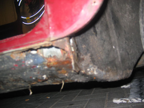

    links mein mini letzten sommer, rechts mein mini heute nachmittag.

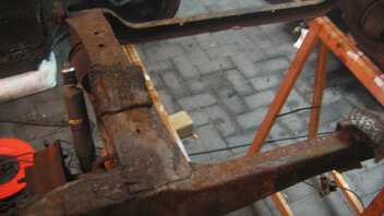

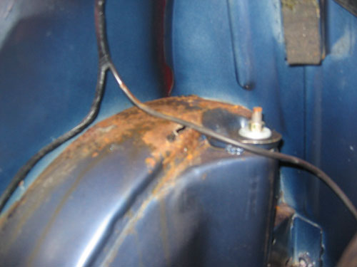

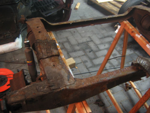

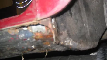

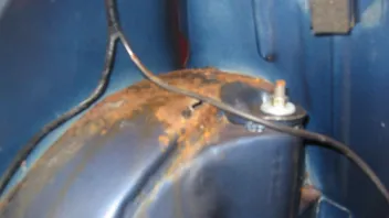

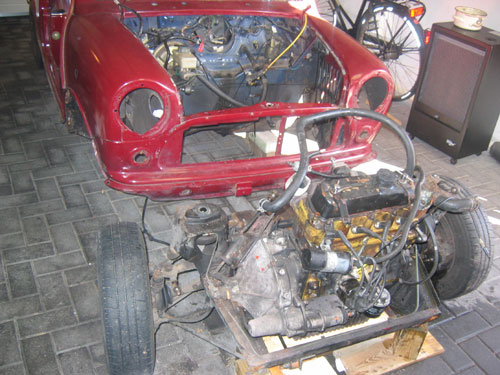

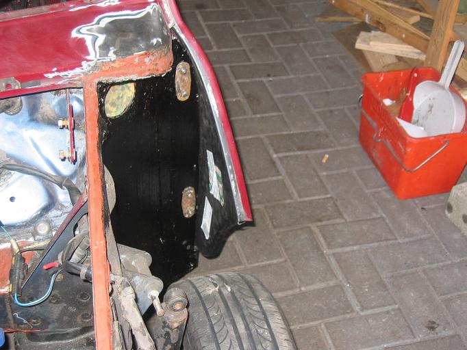

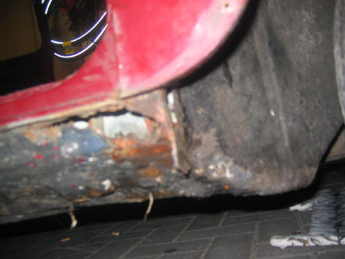

  • Du wirst noch mehr finden. Glaube es mir. Mache auch die Stoßdämpferhalterung vorne oben ab. Dahinter wirst Du viel Rost finden, oder ein großes Loch.
    Michael

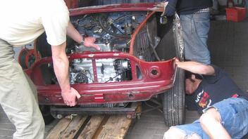

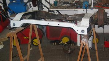

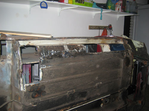

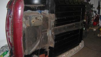

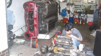

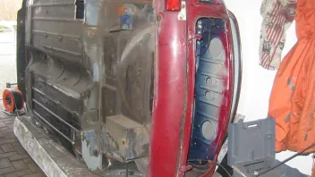

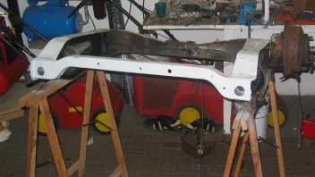

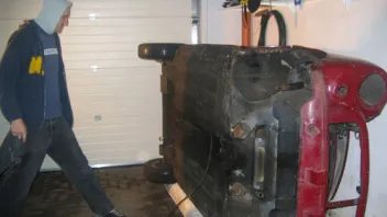

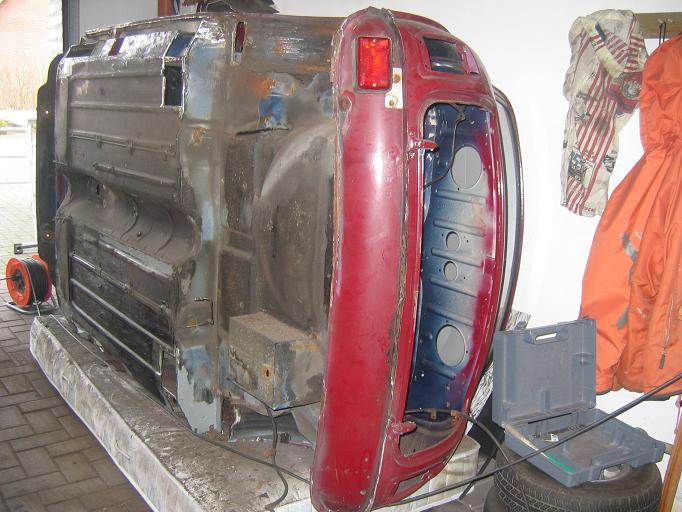

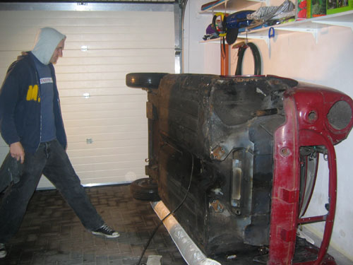

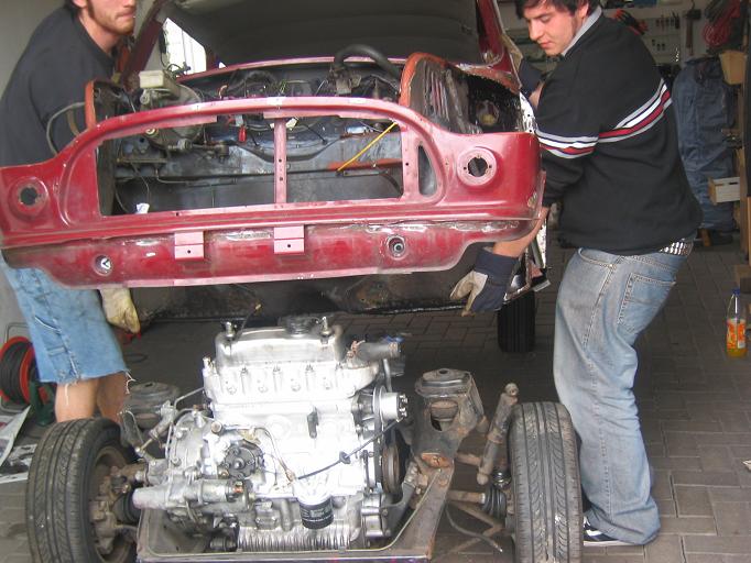

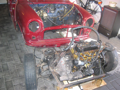

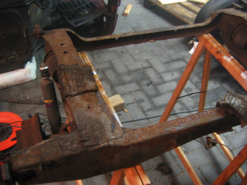

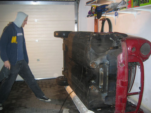

  • karosse mit martin und tobi auf ne gemütliche matraze gekippt (klappt wunderbar und super um bodenarbeiten durchzuführen) und den hilfrahmen hinten abgenommen...
    ziemlich morsch alles am unterboden :eek:
    planung für anfang nächster woche: unterboden sandstrahlen und hilfrahmen vorne überholen.
    stay tuned!
  • Zitat von OneArmedScissor
    stay tuned!
    Kann man in der Garage so einfach Sandstrahlen? Ich kenn mich da nicht aus.
    Du meintest sicher Hilfsrahmen hinten überholen??
    Respekt und gutes Gelingen!!
    Olaf

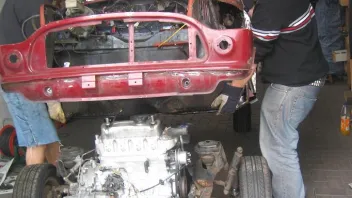

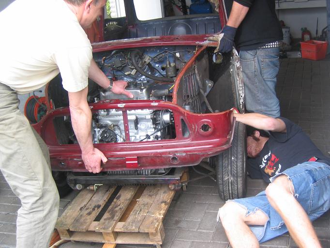

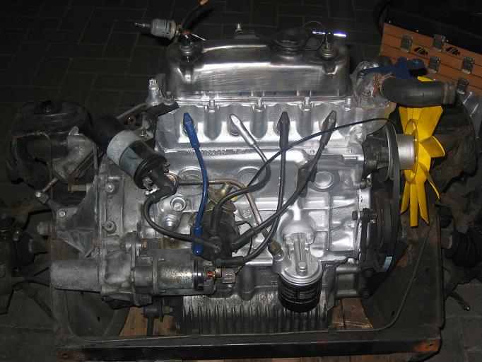

  • Ich wünsche ebenfalls viel Spass:)

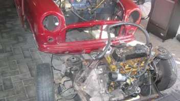

    Den Motor alleine nach oben rauszufischen ist viel einfacher und spart Nerven.
    Chris
  • ich lasse die karosserie zum strahlen geben, WENN ich einen strahler finde der das auch wirklich kann. ausserdem muss ich auch noch aufs geld achten... wenn strahlen für mich nicht in fragen kommt, werd ich in penibler handarbeit die karosse selber entrosten.
    hilfsrahmen hinten... mein ich ja... vorne ist der rahmen noch top... is auch das einzige am mini was noch gut aussieht *g*
    ich glaub der arbeitsaufwand die karosse über motor+rahmen zu heben ist im vergleich zur 'motor oben raus' meiner meinung nach derselbe. aber nervlich gesehen ist die zweite methode gesünder :rolleyes:
    stay tuned, gruß onearmed

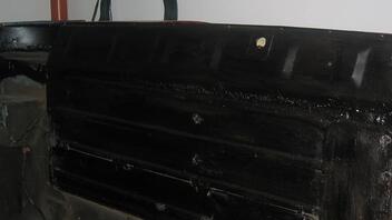

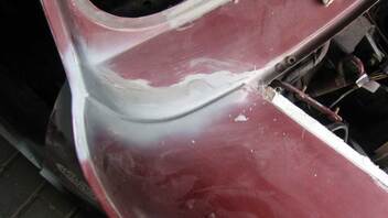

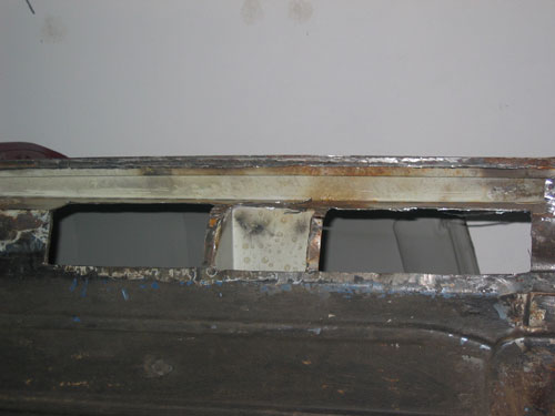

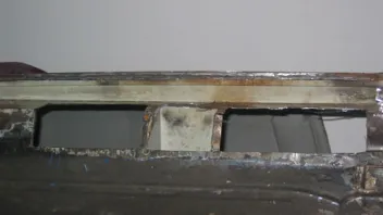

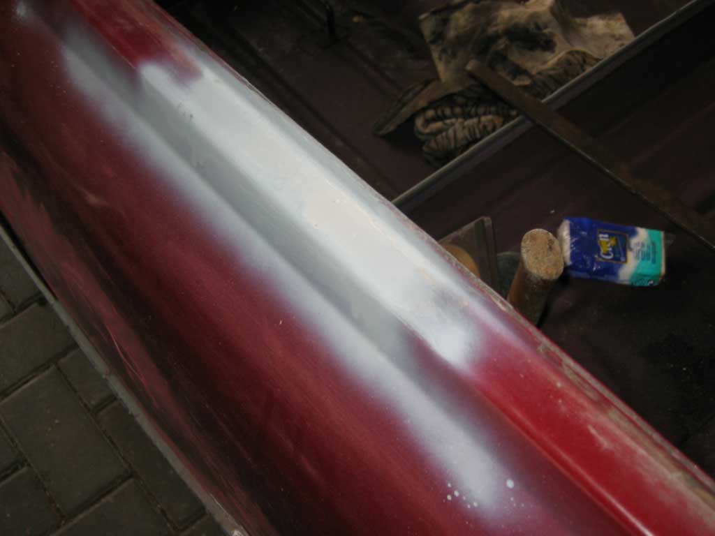

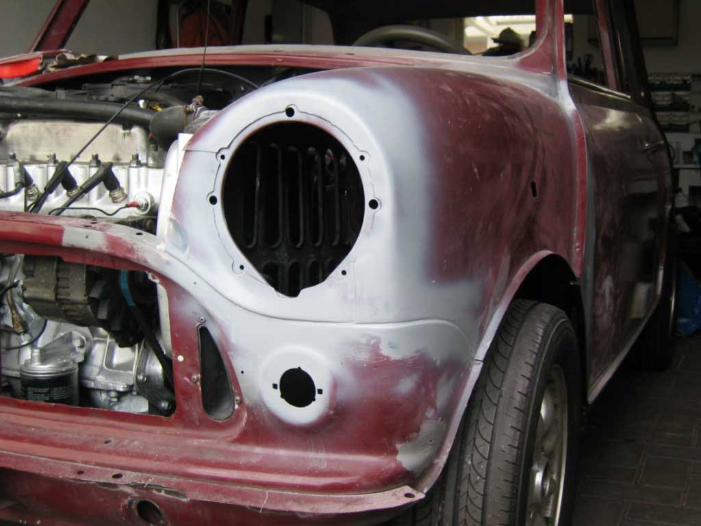

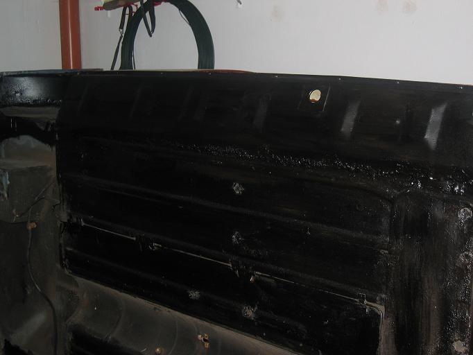

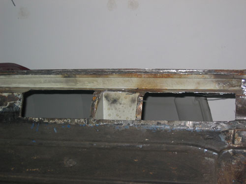

  • Joj, einfach vorsichtig wegschleifen. Wenn´s papierdünn wird mit Zange vorsichtig entfernen. Achtung, extrem scharfe Kanten!!!

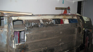

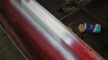

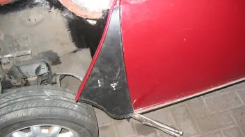

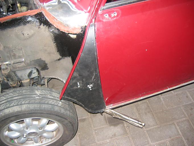

  • hab ich so gemacht... hat ganz ordentlich geklappt. habe neue bleche angepasst und die neuen schweller sind auch angekommen.... samstag wird also die seite schonmal geschweisst.
    stay tuned,
    micha
  • @ metro: hast recht... habe vom ersten bis zum letzten bild grob gepeilt 14 freie tage gebraucht.... aber ich setz mir kein datum als ziel sondern ein "gutes" ergebnis (welches aber relativ ist - mache sowas zum ersten mal - für einen erfahrenen minibastler ist ein gutes ergebnis wahrscheinlich eine anspruchsvollere bearbeitung)
    micha

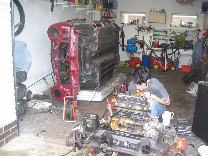

  • hey leudde...
    wollt nur kurz die info geben, dass ich samstag kein schweissgerät bekommen habe, weil der laden meine reservierung verschlampt hat... :madgo:
    egal...

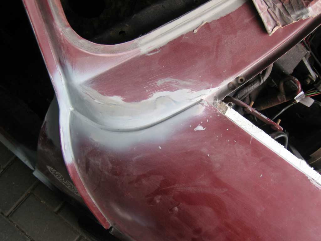

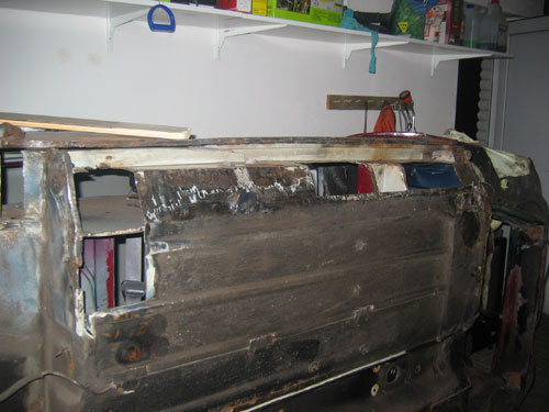

    dafür hab ich die karosse nun auf die andere seite "geworfen" und bin angefangen die zweite seite zu bearbeiten... aussenschweller und teile vom unterboden auf den fahrerseite sind nun auch schon rausgeflext.

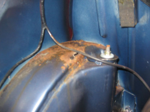

    FRAGE: der radkasten hinten links hat fette rostlöcher. wie kann ich den ganzen radkasten am besten rausflexen?
    bzw. das blech des radkastens welches parallel zum rad steht ist noch gut in schuss. angefressen ist "lediglich" das schmutzleitblech über dem rad (ihr versteht?) ... gibt es die möglichkeit nur jenes rauszuschneiden oder hält sich der arbeitsaufwand den ganzen radkasten zu erneuern die wage?
    mfg, micha, der die startlöcher fürs das neue semester sucht
