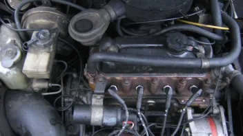

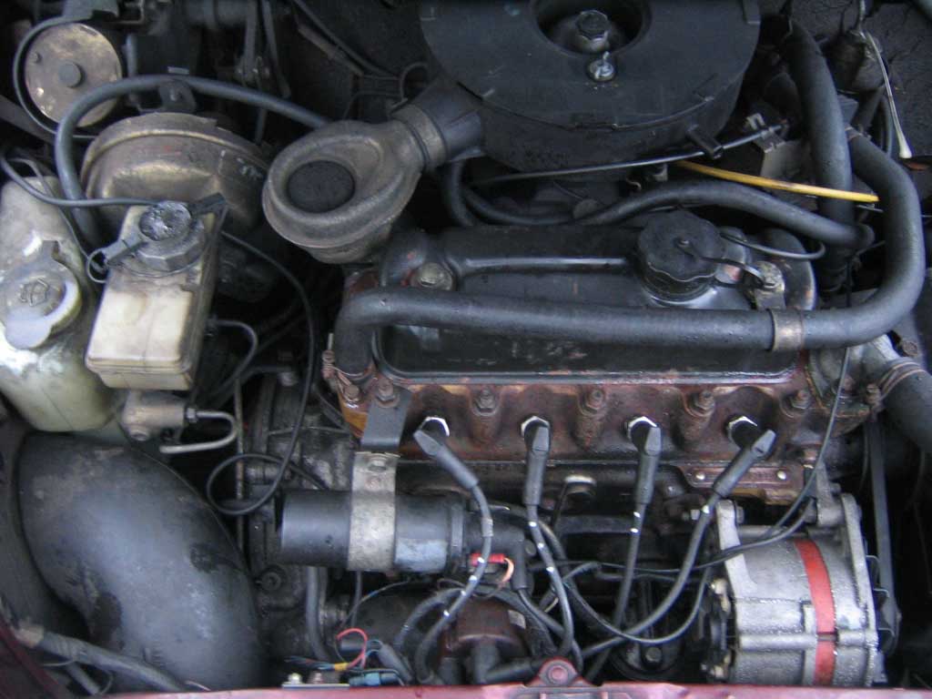

also ich arbeite bei einer autoverwertung und wir haben letzte tage einen mini zum guten preis erwerben können.laut papiere ist er bj. 90 und hat einen 999ccm motor drin.aber leider ist unten in der ölwanne/getriebe in großes loch drin.so jetzt meine frage:passt da jedes andere getriebe unter den block,z.b. das von einem 986ccm.woran erkenne ich das es ein mairfair ist?hab voll null plan von den autos.
was passt ???
theoretischerweise passen alle Motoren in den Mini welche vorher auch in einem Mini drinnen waren. auch der Metro Turbo motor
die 1000er sitzen lediglich etwas näher an der feuerwand und die 1300er weiter vorne ! -
ich wollte ja nur das getriebe wechseln und nicht den ganzen motor.weil ein kollege noch ein getriebe hat vom 986 ccm motor hat.

das andere Getriebe vom 986cc paßt, sollte sogar identisch sein.Bis später...

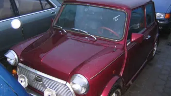

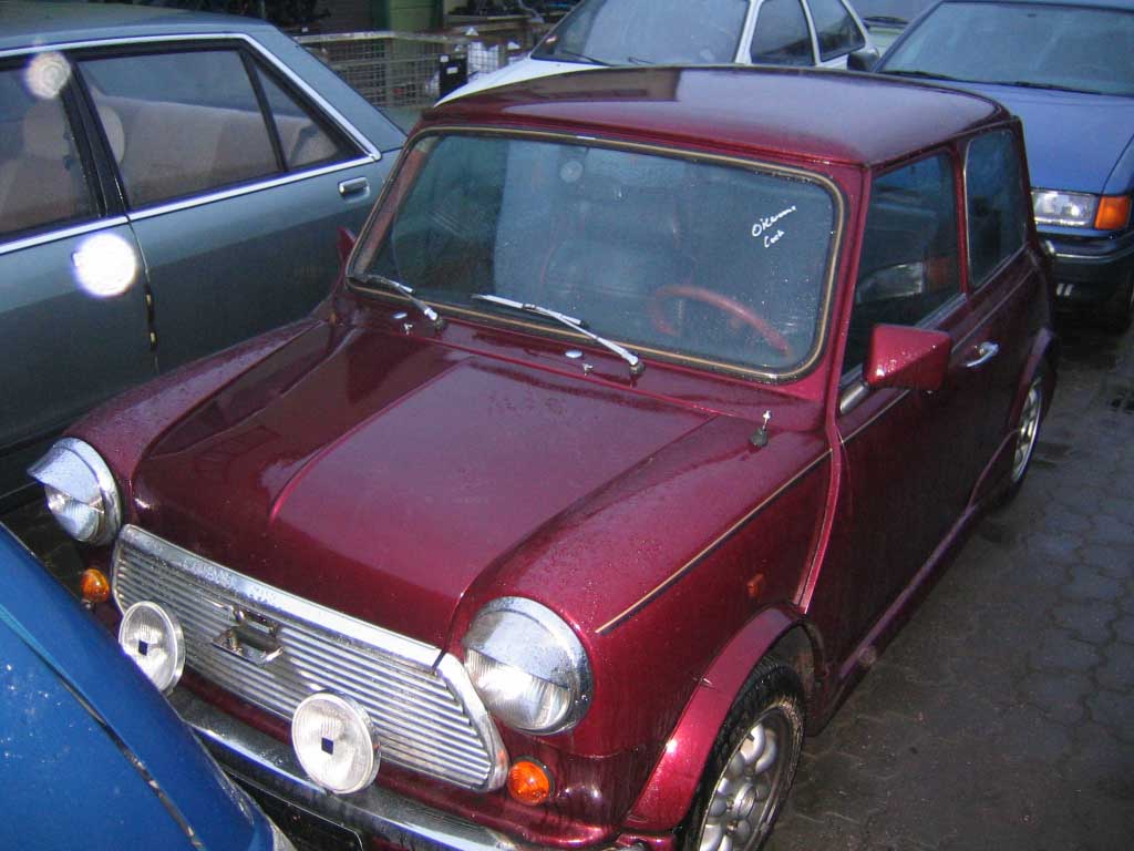

Das ist ein Thirty, also Bj. 89 und so auf den ersten Blick sieht er noch ziemlich ok aus. Viele Modelle werden ja immer seltener, so auch dieses. Wenn du diesen günstig erwerben kanns, würde ich nicht lange zögern (es sei denn der Rost nagt schon überall rum). Mir persönlich gefällt die Farbe sehr und die halbleder Sitze sehen auch nicht übel aus.
