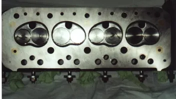

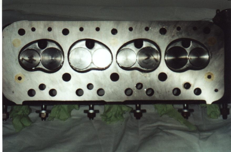

Na da hat er ja einen netten Kopf mit Salatblättern drapiert !!! Was gibt's für ne Dressing?
