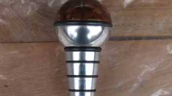

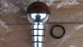

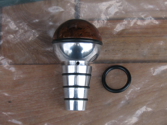

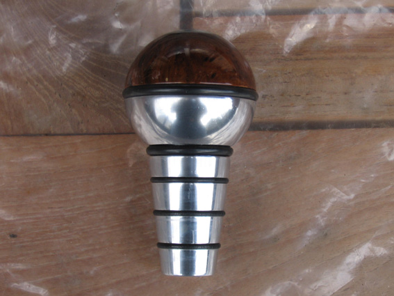

  • mann, bin ich dumm!!! :confused:
    ich hatte sogar den gummiring schon runtergemacht, habe aber nichts gefunden und also wieder raufgemacht!!!
    herzlichen dank für die fotos!!! ;)
    e nun putimm perde e fa figure e m.erd :D
  • ja moi, bin ich blöd oder was, gibts da denn zwei verschiedene, einmal mit Schraube und einmal ohne, schaue noch heute nach.
    Bis später....
  • die madenschraube ist vorne platziert, also in richtung armaturenbrett!! kleiner imbuss und weg! (und dann noch n paar metallspähne rauspusten und ab geht er.. ;)
