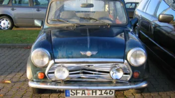

    Der Wagen ist grün. Ist also Sondermodell racing-green? (siehe Bild)

  • Wäre es ein Cooper dann hätte er noch die weißen Seitenspiegel.
    Was für Felgen hat er ? minilites ?
    Der Cooper wurde ja sowieso nur neu aufgelegt, weil der Racing Green so ein erfolg wurde :) Glaub ich zumindest :)
    Der raining Green ist bis auf wenige Details identisch mit dem Cooper von 91 !
    Ausser natürlich Motor und Innenausstattung :D

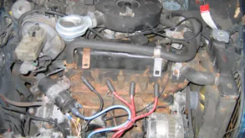

  • Also, ich habe die feinen Minilites drauf und die Sitze sind grau mit unschickem Muster. *g*
    Habe ein Bild mitgeschickt, wo man den Motor sieht.
    Ist das jetzt ein besonderer Mini, oder was ganz normales? Würdet ihr den Zierstreifen komplett entfernen, oder pseudomäßig weiterführen?
  • Also ich finde, der Motor sieht aus wie bei meinem damaligen 1000er (nur war meiner nicht so vergammelt :D ). Der sah äusserlich auch aus, als wär er mehr, aber das hat nur Diebe angelockt (kann also auch echt schädlich sein. Andererseits - was die Aso-Gauner wohl für'n Gesicht gemacht haben, als sie mal aufs Gas traten und da kam - nix! Hahahaha! Die Trottel!!!).
