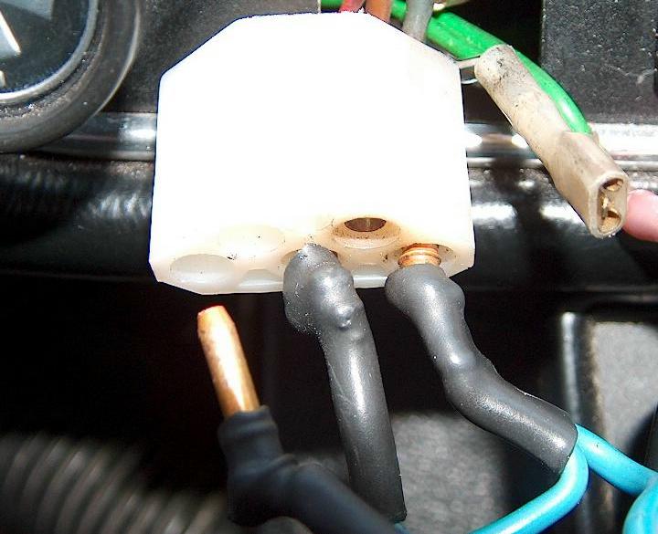

    Genaue Beschreibung:
    Ich habe die 3 Pins aus dem verschmorten Schalter rausgepult und und dann Kabel drangelötet. Und genau diese Lötstellen schmelzen. Ich hab den Stecker, an den der Lichtschalter angesteckt wird aus der Schalterleiste gezogen und stecke da nun mein angefertigtes Kabel ein wenn ich Licht brauche.
    Ich häng noch ein Bild dran, zum besseren Verständniss.
    Grüßle Mike
  • also hast du 'nen licht-mach-stecker! :cool:
    warten wir mal auf das bild um deine lötarbeit zu begutachten. ;)
    durch den schalter fließen ja im normalbetrieb über 10A strom. da muß alles (der stecker am kabelbaum, kontakte am schalter, schaltermechanik) schön blank sein, sonst wird das warm und dann würde auch der lötzinn (bei deinem provisorium) wieder schmelzen.

  • Mach' mal die Isolierung ab und zeig' uns die eigentlichen Löstellen nochmal...bei geschätzten 15A (bei 14V geht ja mehr Strom durch, als bei rechnerischen 12V, und außerdem laufen noch andere Lampen über diesen Schalter...Rücklichter, Nummernschildleuchte, usw) die da durchgehen, reicht für normal kein kleiner "unsauberer" Lötklecks mehr aus.
    Tipp, falls Du keinen >50W Lötkolben hast: verzinne die Kupfersteckbolzen und das Kabel zuerst und dann musst Du mit dem Lötkolben beide Lötstellen in etwa auf die gleiche Temperatur bringen. (etwas umständlich ausgedrückt)
    Das Problem bei solchen dicken Kabeln ist nämlich, dass man nur das Kabel "richtig" erhitzt und dann an den Kupferbolzen hält - so verbindet sich aber nur ein seeeehr kleiner Teil mit dem eigentlich noch viel zu kalten Bolzen. Und so entsteht der Irrglaube "...mal dran ziehen - ist ja erstaunlich fest..wunderbar..bin fertig". Auch wichtig dabei ist eine saubere Lötstelle..dh. IMMER mit Flussmitteln (zB Kolophonium - ne tolle Sache sind diese Lötzinne, die innen direkt das Kolophonium eingearbeitet haben) arbeiten und zusätzlich noch den Kontakt etwas abschleifen - falls das Kupfer mal sehr angelaufen sein sollte. Lötzinn in Verbindung mit einem normalen, dh. <50W Lötkolben (und ca. 300°-350°) sollte man mit einen maximalen Durchmesser von 1,5mm kaufen, damit man nicht ewig warten muss bis mal das Zinn anfängt zu schmelzen. Und immer schön daran denken: Nicht zu nah an das dampfende Flussmittel gehen...sonst denkt Frau/Freundin nach einer Lötaktion, dass man irgendwo Gras geraucht hätte - rote Augen! ;)
