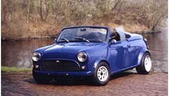

Versuche mal ein Bild zu posten!!!!!!
¨Find das Teil einfach nur schön!!!!!!!
Gruss Chaoticmini
Ich muss schon sagen, dass Bild ist wirklich klasse. Man erkennt durch die größe jede "Kleinigkeit"
Scherz bei Seite: Das ist doch dieser super teure Speedster-umbau von Mengers, oder etwa nich???
BASTL
warum ist der umbau so teuer, wenn er so klein ist? *doofgrins*
Hast das Bild nicht zufällig etwas größer, oder chaoticmini? Macht aber einen guten Eindruck, da gebe ich dir Recht!
Sind das vorne 10" oder 12"? Keilform ist ja schon irre...

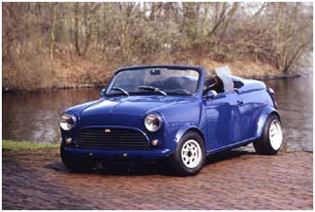

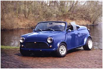

Hier das Bildchen etwas größer (glaub ich) vom Mengers-Umbau. Die gibts übrigens inkl. Beschreibung unter http://www.mini-mengers.de/index1.htm
Nur vorweg. Umbau mindestens 9300,- €
Jetzt aber noch zu "Körner & CO."
Das mag ja schön aussehen, aber nur mit unterschiedlichen Reifen lässt man noch keinen aufgemotzen Polo stehen. da muss schon was unter der Haube geschehen, aber das ist wohl jedem Klar. Worauf ich hinaus will ist, ob man durch solch einen, meines erachtens übnertriebenen Umbau, das Fahrverhalten besonders in Kurven verbessert???
Der müsste doch jetzt im Verhältnis an der Hinterachse noch mehr Grip haben als vorne und somit sehr untersteuern. Also muss mit viel Sturz experimentiert werden!?
