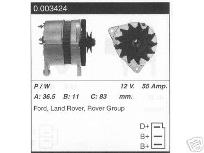

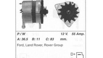

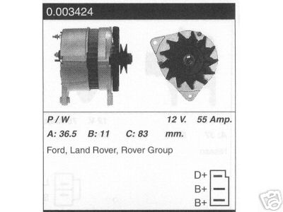

  • im bild anbei die Belegung des Steckers
    hoffe, das ist die richtige, bzw müsste ja das negativ von an der LiMa sein
  • Kenne diese Lichmaschine zwar nicht genau aber B+ ist wie gesagt Batterie+ - dieses Kabel geht beim Mini halt zum Starter, da dort direkt der Pluspol der Batterie liegt und sicha alle Abnehmer dort ihren Strom holen. D+ ist die Kontrolleuchte. Es sind zwei mal B+ - ich nehme an, daß es aus Sicherheitsgründen gemacht worden ist, da sonst evtl. der Kabelquerschnitt nicht ausreicht - wenn die Fiesta Lima nur einen B+ hat würde ich evtl. dickeres Kabel nehmen und nicht nur ein B+ Kabel anschließen. Oder beide Kabel zusammen mit einem großen Klemmverbinder versehen.
    Gruß Reimar
