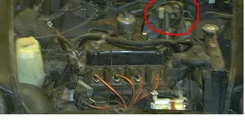

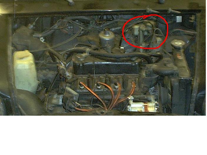

    hab am Wochenende mal versucht die bremsen zu entlüften bzw ein freund von mir is kfz´ler und hat es erst so gemacht wie er es gelernt hat, dann haben wir es 2 mal so gemacht wie im werkstatthandbuch beschrieben! erst war druck da, dann wieder weg, und es war auch wieder luft inner leitung! So wies aussieht ist wohl der bremsnehmer in der trommelbremse undicht da ja wie gesagt da das letzte mal so schmieriges zeug drin war! Hab von nem freund nen reparatursatz bekommen und werd die sachen alle mal austauschen! Der von dem ich das hab hatte auch mal nen mini und kennt sich da ziemlich gut mit aus!
    An welchen stellen die man selber nachgucken könnte, könnte denn noch luft in die schläuche kommen?

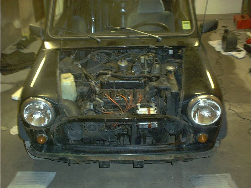

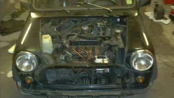

    habe mir gerade mal den tread durchgelesen und mir mal die Bilder angesehen.
    So wie ich das sehe, hast du an deinem (ihrem) Mini noch reichlich, woran du selbst Hand anlegen kannst. Aber bitte:
    !!!Laß die Finger von der Bremse!!!
    Nicht nur, daß du deine Freundin damit gefärdest, du bringst damit auch dritte in Gefahr. Wenn der TÜV schon korrodierte Bremsleitungen bemängelt, wirst du sowiso nicht umhin kommen, das vernünftig neu zu machen. Und das sollte, wenn du nicht genauestens weißt wie man das macht, nur ein Fachmann tun!
    Nichts für ungut, aber Anfänger oder Hobbybastler gehören nicht an die Bremsanlage.(Dazu zähle ich mich im Übrigen auch)
