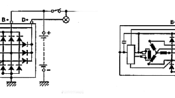

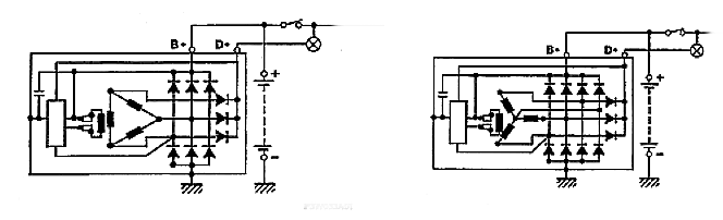

    So und über die im MPI verbaute Magneti Marelli Lichtmachine habe ich auch noch was herausgefunden.
    Bei einer "normalen" Lichtmaschine erfolgt die Vorerregung über D+ (Ladekontrolleuchte). Da habe ich eine interessante Seite gefunden, wo das genau erklärt ist und wie man eine Lima prüft und repariert. Den Link poste ich Montag.
    Bei der Magneti Marelli Lima erfolgt die Vorerregung scheinbar über B+ !!
    Interner Schaltplan poste ich auch mal Montag.
    Der Plan ist zwar nicht genau der von der MPI Lima sondern von einem anderen Modell. Die Verschaltung am Regler stimmen aber überein, ich habe es durchgemessen.

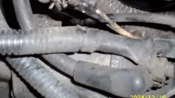

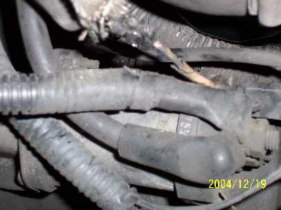

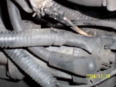

    Aber !! ich konnte sehen, dass der Schlauch in dem das Kabel drin war aufgeschnitten und mit Klebeband zu getudelt war.
    Also habe ich mal nachgesehen :eek: :eek: :eek: :eek: :eek: :eek:
    Pfusch ab Werkstatt!!
    Das Kabel von der Lima zum Magentanlssschalter ist ein 10 mm². Die letzten 10 cm fehlten leider, dafür war dann aber ein Stück höchsten 2,5 mm² Kabel drangebastelt (das nimmt man glaube ich für Ströme bis 16 A, oder?, die Lima bringt aber bis 65 A) mit einem Messingstreifen und gelötet.
    Dieses drangebastelte Stück war aber nochmal mit einer Lüsterklemme geflickt.
    Und der ganze Pfusch war gut durchgebraten, siehe Bild.

    Und der Lichtmaschinenschaltplan (Magneti Marelli)(der linke, Dreieckschaltung): https://www.mini-forum.de/attachment.php…ntid=3833&stc=1
    Und eine Bild von dem Pfusch: https://www.mini-forum.de/attachment.php…ntid=3834&stc=1
