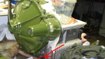

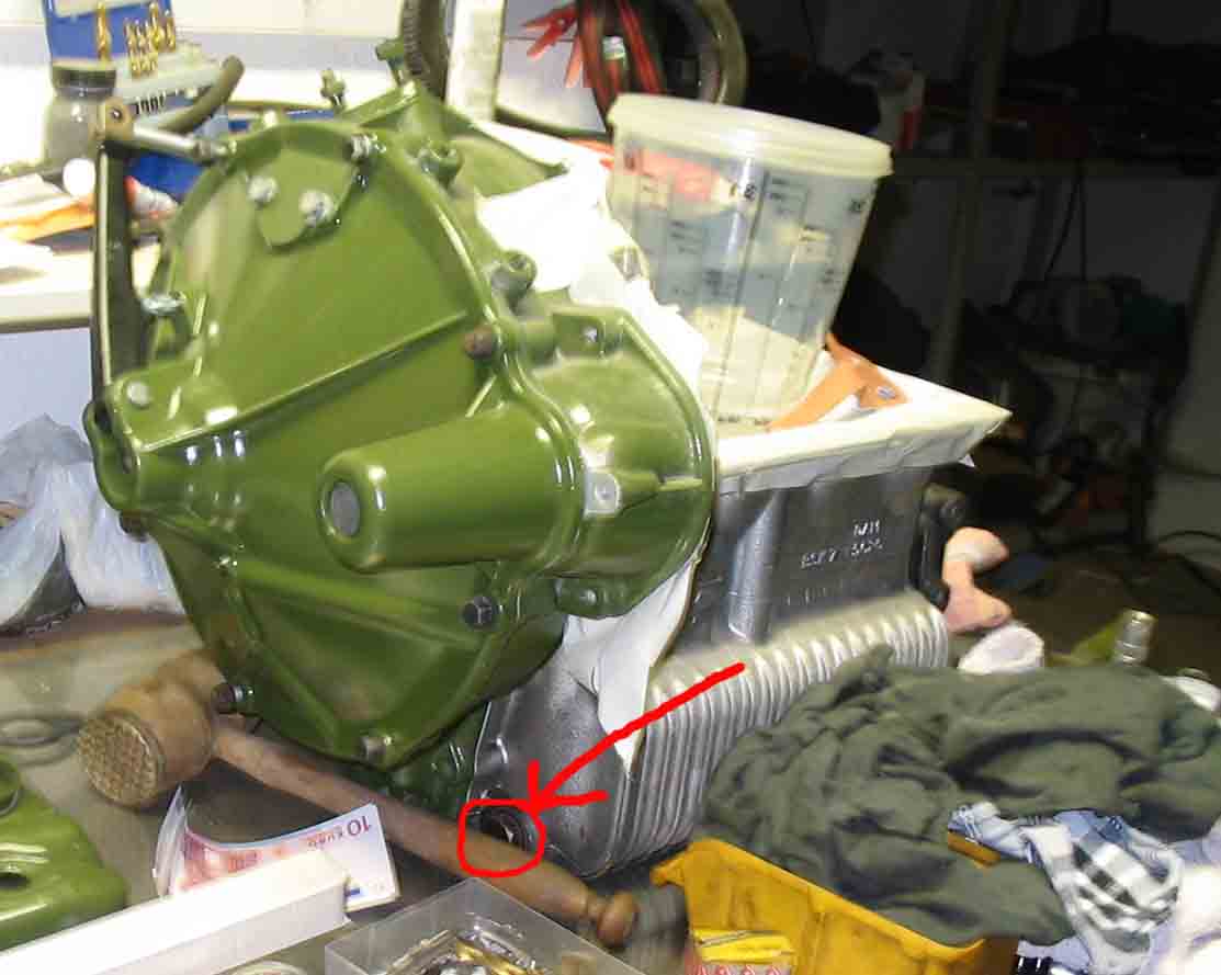

unter dem links Kenzeichenhalter ist sie
evt kann man sie hier besser sehen: -
Hi!
Hier ist sie
Chris -

Besagte Stelle wurde schon ziemlich gut beschrieben. Aber:
was Dich vielleicht irritiert: Die Schraube ist von der Seite her reingeschraubt, nicht von unten!
Viel Vergnügen bei der Suche!Tipp: Nicht zu stark anziehen nach dem Wechsel des Öls und in jedem Fall neue Dichtung drunter.

chrisk: schönes schrauberstilleben... (wozu dient der fleischklopfer, oder schraubst du auf'm küchentisch?)
...und der 10 Euro Schein dient wohl zum Öl Auffangen?
Tolles Bild, Chris
nee,der is wahrscheinlich zum anzünden der zigarre nach geglückter montage gedacht
Ihr habt beide Recht!
Falls ich mal ein Jack Knight habe, werden 100er Scheine verwendetChris
Naja, derzeit ist es eher ein Chaos.
Ich habe keine Ahnung mehr wozu der Fleischkopfer war. Ich weiss nur, dass er irgendwo als 'Schonhammer' herhalten musste, deshalb feht auf einer Seite die Metallplatte:)
Ich hab schon befürchtet, dass da was kommt.
Chris
