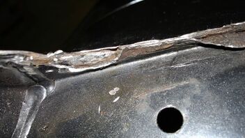

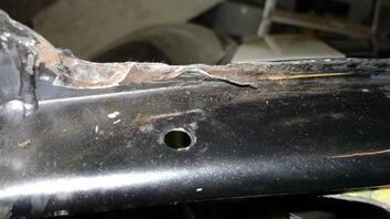

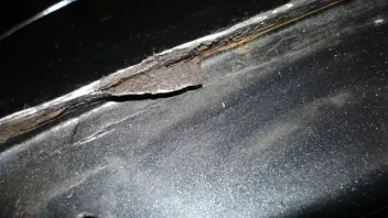

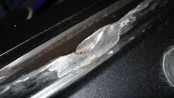

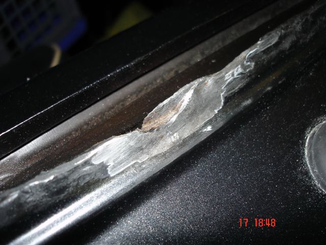

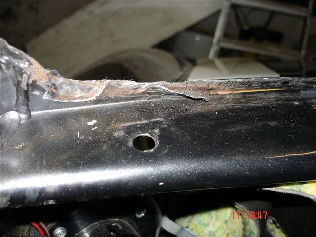

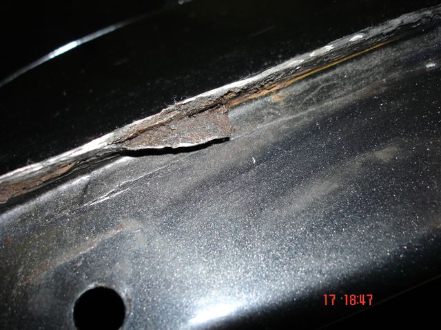

  • Hallo,
    mein Frontscheibenrahmen sieht nicht besonders geut aus. Habe schonmal angefangen zu schleifen, aber folgendes Problem:
    am schlimmsten ist es zwischen den Blechen. Da sie aber beide noch Substanz haben, so daß ich denke daß sich Schleifen noch lohnt, stellt sich die Frage: wie komme ich dazwischen?
    "nur" von außen schleifen und zwischendrin den Rost mit Fertan bekämpfen, habe ich vor zweieinhalb Jahren gemacht... würds jetzt gern besser/richtiger machen.
    Sollte ich das innerre Blech raustrennen, alles schön von der brauen Pest befreien und dann wieder einsetzen (lassen!) oder gibts noch andere Tricks?
    anbei noch Fotos
    Jens

  • Normales Problem bei den letzten Mini's (MPI) Die Rohkarossen lagen bei der MPI Produktion damals teilweise unlackiert länger draußen und es hat sich genau dort Rost gebildet, der dann wohl nur überlackiert wurde!! Deshalb sind MPI's wohl auch meistens wesendlich schlechter im Blech, als ältere Modell. Wenn Du die Frontscheibe entfernst, dann bekommst Du bestimmt einen Herzentfark!! Ist fast immer komplett durchgerostet, sodass sich das Außenscheibenblech von der restlichen Karosserie schon getrennt hat. Um das vernüftig zu reparieren hilft nur raustrennen und neumachen, alles andere ist Pfusch.
    Ingo

  • Fertan hat keine Kriechfähigkeiten und ist damit in solchen Fällen nicht wirklich brauchbar. Außerdem ist es nur ein Rostumwandler und kein Langzeitschutz. Wenn man längere Zeit Ruhe haben möchte, ohne Blech erneuern zu müssen, sollte man den Rost in den Falzen mit ölhaltigen Mitteln wie z.B. Owatrol versiegeln. Solche Mittel kriechen und werden von dem Rost quasi aufgesaugt. Der Rost wird versiegelt und eintretendes Wasser abgestoßen.
  • ich werd' wohl am Samstag nochmal genauer guckn und dann mal an den schlechtesten stellen von innen (Fahrgastraum) nach außen schleifen.
    Wenn zu wenig stehen bleibt muss halt wieder was dahinter geschweißt werden. - klingt doch machbar, oder?
    Wie gesagt ist ja noch eine (auf den ersten Blick) ganz gute Substanz da.
    Ma'guck'n wie's aussieht vielleicht läuft's auch auf provisorisch Konservieren (mit ölhaltigen Mitteln wie z.B. Owatrol) und dann in ein paar Jahren ganz neu machen hinaus.
