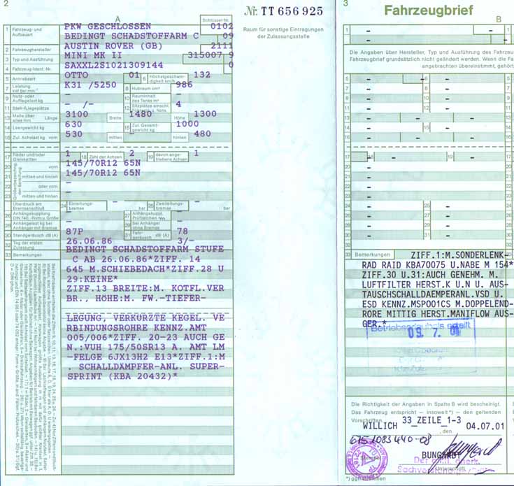

• Ich hab einen K&N Luftfilter eingebaut, der ist aber glaub ich in der STVZO verboten, gibt es dafür vielleicht doch ne möglichkeit den eintragen zu lassen, hab ich nämlich schon von MPI´s und SPI´s gehört, ich hab einen 1000er Vergaser.
    CU Timo
  • hoi hoi!
    ich fahre auch nen 1000er und hab auch n k&n druff..
    ich hab den über minispeed eintragen lassen. wenn du willst, kann ich dir ne kopie von meinem fahrzeugbrief geben..
    bis denn!
    Kein Mini - keine Signatur. :/
  • Nein, nur K&N draufgeschraubt, aber bitte erklär mir mal das mit der angepassten Vergasernadel. Hab schon was davon gehört mit ner anderen Vergasernadel, hab aber keine Ahnung warum ? Cu timo

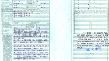

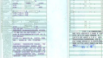

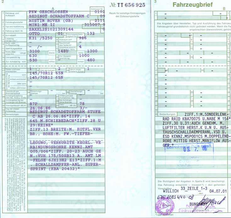

  • So... hier nu die Briefkopie.
    Vielleicht legen wir hier auch mal so'n Archiv an?
    Söööreeeen? Fraahaaaank? :D
    Achja: Vergasernadel.. Ich fahr momentan ne AAB Nadel. Is nicht das optimum. Ich möchte auch noch gerne aufn Prüfstand, nur hab ich leider nicht die Zeit und das Geld dafür.
