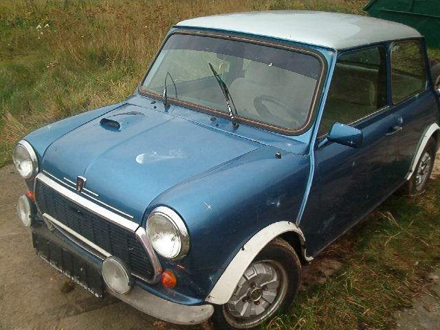

  • Die Bilder kann man doch noch gar nicht sehen, die müssen erst noch von einem Moderator freigeschaltet werden.

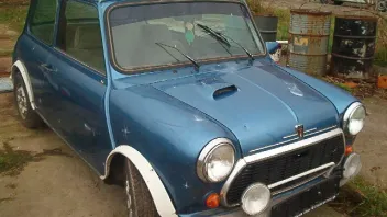

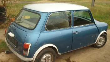

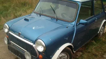

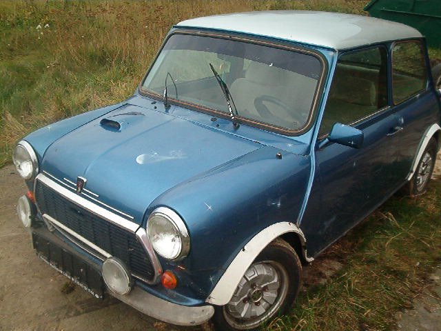

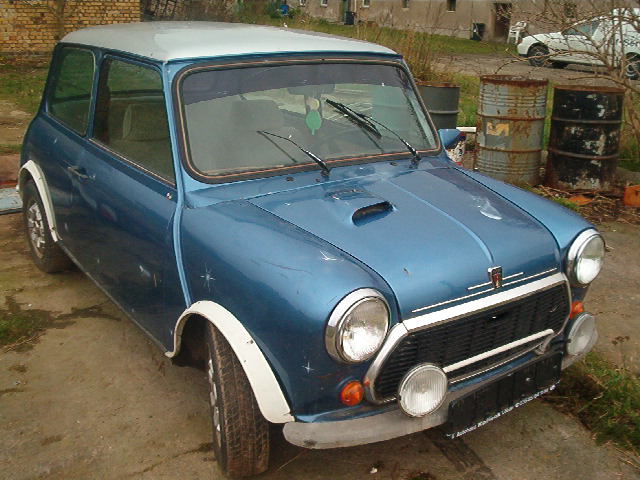

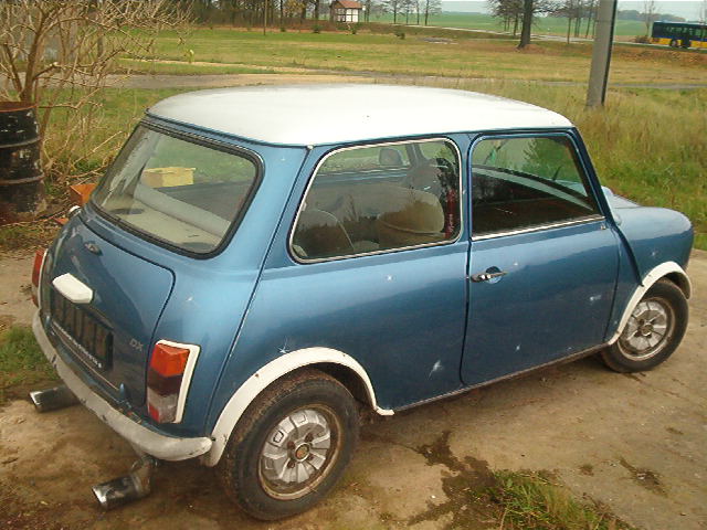

  • Jetzt sind sie da, die Bilder. Naja, du hast nen Mini, sagen wir es mal so. Was ein wenig im Auge weh tut ist der Auspuff (der etwas zu tief hängt :) ) und die schicken Felgen..
    Aber wenn er noch fährt und der Rost sich in Grenzen hält, ist das was für den Anfang.
    91er Mayfair "Pozilei", 87er Ford F250, 2010er Ford Crown Vic L.A. Police, 2010er Chrysler 300C, Stockccar BMW E30, Stockcar Lada 2101
  • die bilder habe ich gemahct, wo ich ihr gekauft habe...der auspuff hatte da noch keine aufhängung, deswegen hängt er so tief ;) aber der auspuff ist doch geil oder??? ich sag euch, der sound von dem teil ist einmalig!!!
    und nen lufthutzen auf der motorhaube hat auch fast kein mini...klar muss eien menge dran gemacht werden, aber was will man für 70 euro für ein auto erwarten? :D:D:D
    PS: jup die felgen sind ni so toll...gibts nicht radkappen für den mini? welche größe haben eigentlich mini-räder? (originale)
