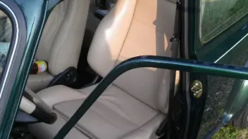

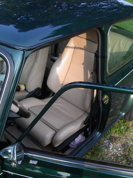

  • Moin Peter,
    hab ne Länge von 197cm und mit ein paar Umbauten nun eine ziemlich genjole Sitzposition.
    Sitzkonsole hinter der Traverse angeschweisst, alten Recarositz aufpolstern und mit dem selben Leder des Interieurs beziehen lassen. Die Lenksäule ist auch noch abgesenkt worden.
    Setzte mal ein Foto dazu.
    Michel
