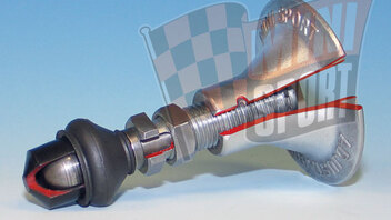

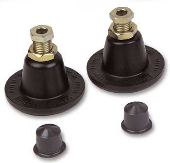

ist ziemlich einfach zu erläutern...
Mit Hilo werden häufig "günstige" tieferlegungssätze bei ebay bezeichnet.
ich vergleiche jetzt nur ripspeed hilos und adjusta rides.
bei den ripspeed hilos kannst Du original Knuckles weiterbenutzen;
ripspeeds sind aus gußmaterial und machen einen hochwertigen eindruck und lassen sich relativ schnell verstellen ohne die räder abzunehmen (wenn man beim einbau einige umbauten vornimmt; -> hierzu am besten die such-funktion verwenden.)die adjusta rides haben meines erachtens nach nur nachteile, da Du sie nur mit minisport knuckles fahren kannst, weil die originalen nicht passen.
d.h. Du bist auf minisport angewiesen.
zusätzlich mußt Du zum einstellen auf jeden fall die räder abbauen und sie machen in meinen augen auch nicht so einen hochwertigen eindruck.bevor ich es vergesse:
die Ripspeed Hilos haben eine FIA freigabe welches das adjusta ride nicht bieten kann.lars
Adjusta Ride sind leichter und lassen sich, je nach dem welchen Gummielement-Spanner man hat, leichter/einfacher einbauen.
