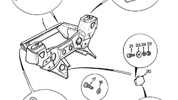

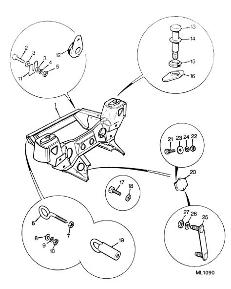

    Als Hilfestellung solltest du folgende Zeichnung nehmen. Das erklärt schon einiges.

    Auf der Zeichnung ist das Gummi direkt unter dem Kopf der grossen Rahmenschraube falsch herum dargestellt. Der Zentrierbund soll in die Bohrung in der Quertraverse greifen!
