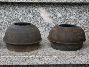

    Damit sind 13-Zöller gemeint? Die könnten durch die schmalere Flanke weniger Eigendämpfung haben, und deswegen mehr Stöße an die Federelemente (und Dämpfer) weitergeben.
    Grüße,
    Andreas

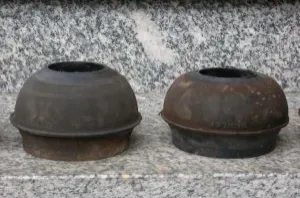

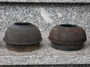

    Von wegen Federrate mit dem Auge bestimmen:
    Anbei ein Bild von zwei alten Elementen, das flache ist von vorne und das höhere von hinten. Die neuen waren noch ca. 10mm höher als das hintere.
