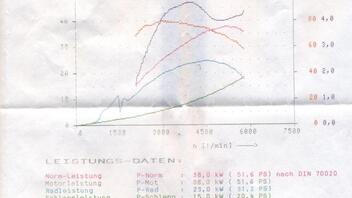

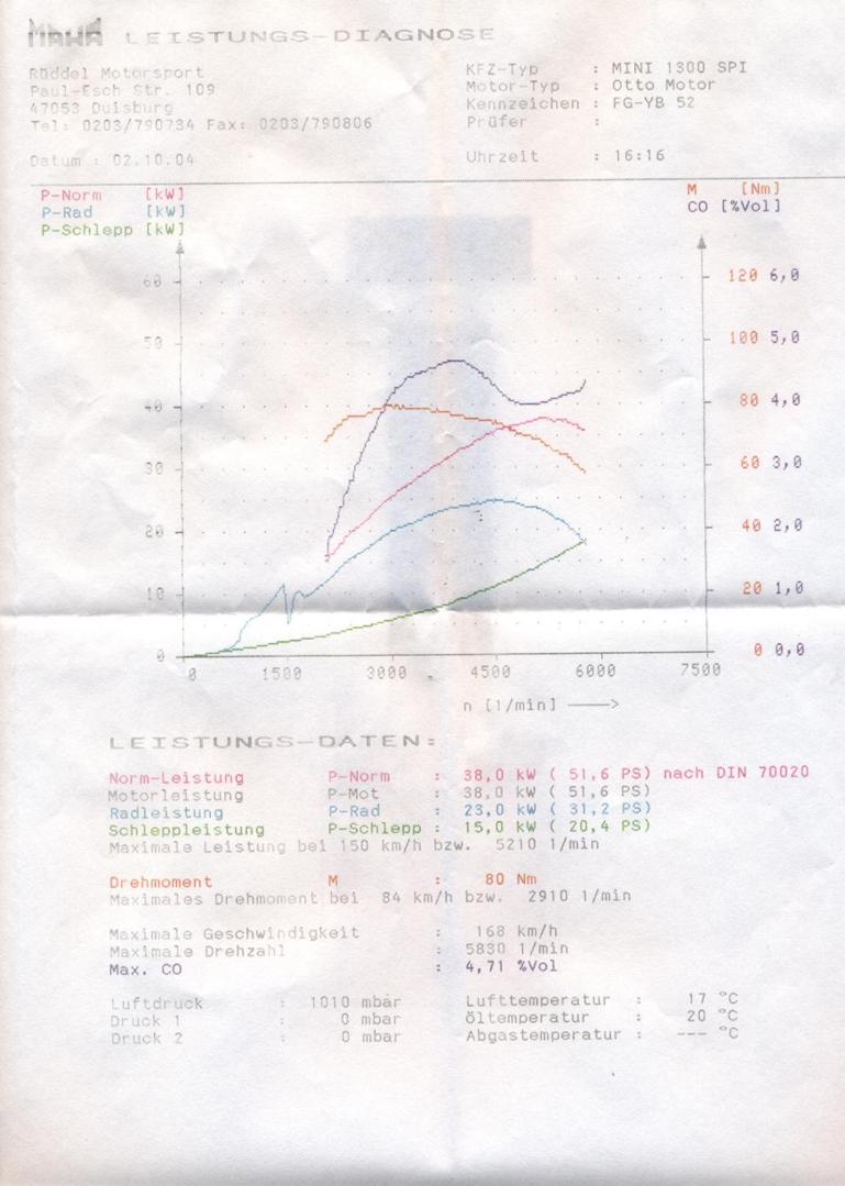

...aber da der Van von Mr-Cooper nicht "einsatzbereit" war, hat er ersatzweise meinen M35 mal auf die Rolle gesetzt
Das Diagnose-Protokoll bereitet mir jetzt doch ein wenig Kopfzerberechen!
Mir war zwar bewußt, daß nach den Tuningmaßnahmen am Motor immer noch etwas nicht ganz OK ist (nach Einbau einer anderen ECU hat sich da aber schon eine deutliche Besserung eingestellt).
Nun zeigt das Diagramm noch einen deutlich zu hohen CO-Wert an:
von knapp 10% bei 1500 1/min bis auf 2% bei 6000 1/min !!!
Ich tippe auf eine defekt Lambda-Sonde!
...habe aber keinen Vergleich wie die CO-Kurve auf anderen SPI Diagrammen aussah!
War vielleicht noch jemand mit seinem SPI dort und kann mir seine Werte nennen?
