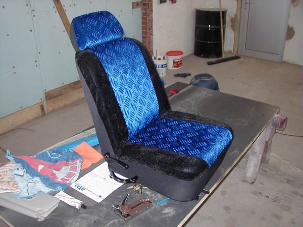

Aber das alte passte nicht mehr nach der Lackierung in den Kleinen, also Nähmaschine raus und los...
Sportsitze... nein nein
Nette Idee und schön gemacht!
Gruß vom Ide
über geschmach lässt sich streiten, aber die umsetzug ist top.
war es schwer? kannst du eh schon mit der nähmaschine umgehen? -
Also Zeitlich war es nicht so das Problem, einen Sonnabend!
Stoffe sind Polsterstoffe und im guten Sattlerbedarf zu finden... und Nähen kann jeder! Große Bbstepperein habe ich ja auch garnicht gemacht. Denn alten Bezug also Schnittmuster und schon ist das keine große Sache... -

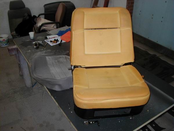

Hi,
ich hab folgendes Problem.
Ich habe zum Glück "neue" Sitze bekommen.
In meinem waren so uralt, ekelige, dreckige, kaputte (nur damit ihr euch
das vorstellen könnt :D) Sportsitze drin.
Jetzt habe ich einen neuen bzw sagen wir mal andern gut erhaltenen
Satz Sitze und Rückbank bekommen. Sehen vom Stoff her sehr gut aus.
Einziges Manko ist der Fahrersitz. Bei diesem ist in der Nähe vom
Klappmechanismus der Stoff quer zur Sitzfläche "gerissen". Ist ja
kein Thema. Stoff ab und Mama geben ;), dann freut die sich auch
was bei dem Autochen beigetragen zu haben. Habe fast alles ab,
aber wie bekomme ich die Rückenlehne ab, so dass ich dann den
Bezug von der Sitzfläche ganz ab bekomme??? Da ist ja so Spannung
drauf und Federn und so. Mag da jetzt nicht auf unerfahrene eigene
Faust das Teil auseinander bauen. Nachher fleigt mir alles um die Ohren
und der Sitz ist hin oder so
Danke schon mal.MfG

Also die Lehne brauchst Du nicht abnehmen! Von unten sind Klammern die die löst und dann auf mittleren Höhe ist der Stoff mit einem Plastikkeil vernäht, das muß nach vorne durch den Schaumstoff raus... dann kannst Du den Bezug nach oben abziehen!
achso, über die lehr drüber
muss ich direkt mal ausprobieren -
