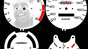

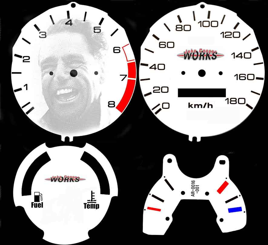

Hallo ihr Tachobastler, ich habe meinen auch gerade getuned!:D
Das Problem mit den Nadeln hatte ich auch. Ich habe eine Gabel genommen, dann ein bisschen gehebelt-das wars.
Die Vorlagen habe ich auf Fotopapier gedruckt und mit Pritt draufgeklebt!!
Hab jetzt einen John Cooper Drehzahlmesser-Hintergrund, in der Mitte die Unterschrift (John Cooper), und den Tacho einfach nur weiß, schwarze Zahlen.
Schaut echt genial aus. Die Tachofolievorlage bekommt ihr bei Minioller.de!!
Nochmal danke an Alex!
Die Zeiger habe ich rot angepinselt und die Hintergrundbeleuchtung rot eingefärbt.:santa1: :santa1:
Viel Spass noch! -

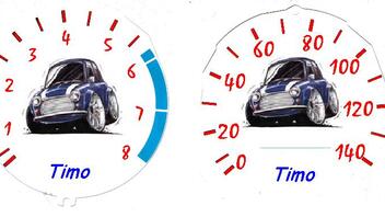

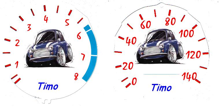

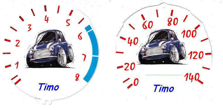

Hi Leute, ich find das echt cool mit den Tacho-Folien, allerdings geht mein Tacho nur bis 140 km/h, da kann ich die Folien wohl schlecht verwenden!!! Hat jemand auch 140er Tachofolien? gruß von Timo
Hallo Timo, ich habe leider keine für 140 Tachos, aber ich würde an deiner Stelle das gleiche machen das der gute Veit gemacht hat. Die Tachoscheiben aufn Scanner und dann nachbearbeiten. Da kannst du die lustigsten Sachen machen. Bild von deinem Mini dazwischen oder halt einfach was dir gefällt.
Wenn du dich ein bißchen mit Bildbearbeitung auskennst ist das kein Problem. Und dann einfach ausdrucken. Aber vielleicht hat ja hier jemand eine passende Vorlage.
Viel Glück:santa3: -
@JCooper
genau das was du gemacht hast hatte ich auch vor !!!Kannst du mir deine bereits bearbeitete Version mit der John Cooper Signatur zumailen ?
Das wäre echt nett
Greets
GreenDevil -
@ Greendevil,
habe dir die Folien-Vorlage gerade per mail zugeschickt.Viel Spass beim basteln!!:santa4:
Sieht echt genial aus!
