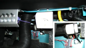

    Abgegriffen hab ich das ganze mit nem Liniarpotientiometer was ich an der Lenkstange im Innenraum (wie heißt das Dingen eigendlich) befestigt habe.
    Schwieriger ist da schon die elektronik die das ganze auswertet. Zuerst hab ich das dingen mit einem Spezial IC geplant. Nummer hab ich gerade nicht parat aber könnt ich nachschlagen. Gefiel mir aber nicht weil das Umschalten zwischen den Dioden zu abrubt ablief. Deshalb hab ich es dann doch "zufuss" mit einer Transistorsteuerung aufgebaut. Teuerer, brauch mehr Platzt und ist aufwendiger aber dafür genauso wie ich es wollte. Nur die Leuchtleistung ist ein bischen mager, da ja nur die brechung an der Schnittkante des Plexiglasses zu sehen ist und ich zudem noch die billigsten Leuchtdioden genommen habe die ich finden konnte (9Pf)

    Ich habe auf der rechten Seite im Innenraum den Teppich zurückgeschlagen. Dort eine PVC platte auf das Blech geklebt! Auf dieses das Schiebepotentiometer (von Conrad aufgeschraubt. Dann hab ich einen massiven Draht an der Achse befestigt den ich aufder anderen Seite mit einer Schlaufe über den Hebel des Bremsgestänge gelegt habe. Dat wars!
    Nur ich weiss noch nicht genau wie du den rest vorhast? Ok du hast ein 3. Bremslich. Aber die wir nur eine Funkion erfüllen nämlich An und Aus. Du musst ja noch eine Elektronik haben die den Widerstandswert des Potis in eine Schwellwert für des Einschalten der Leuchtdiode umwandelt und das dann nochmal für jeden Leuchdiode extra.

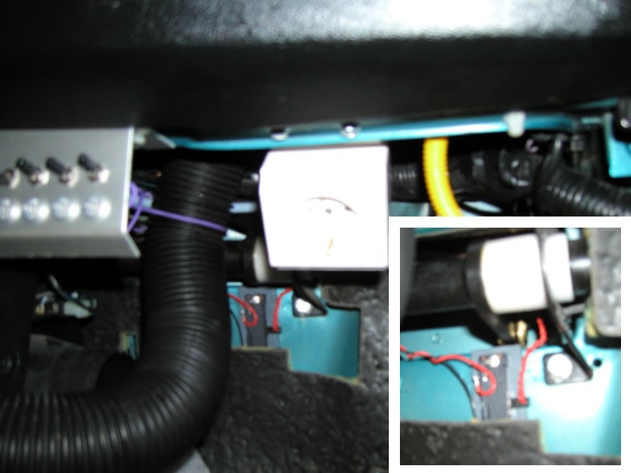

    auch wenn ich leider auf dem bild ausser der schukosteckdose nix wirklich erkennen kann
    Ja Ja! Dann auchnoch mekern! :D :D
    Es ging je mehr um den Einbauort. Und ausserdem hab ich den Draht kaum da oben hin bekommen, dann soll ich das auch noch Fotografieren? :D
    Aber die Steckdose ist auch nen Foto wert! ;)
