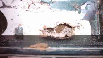

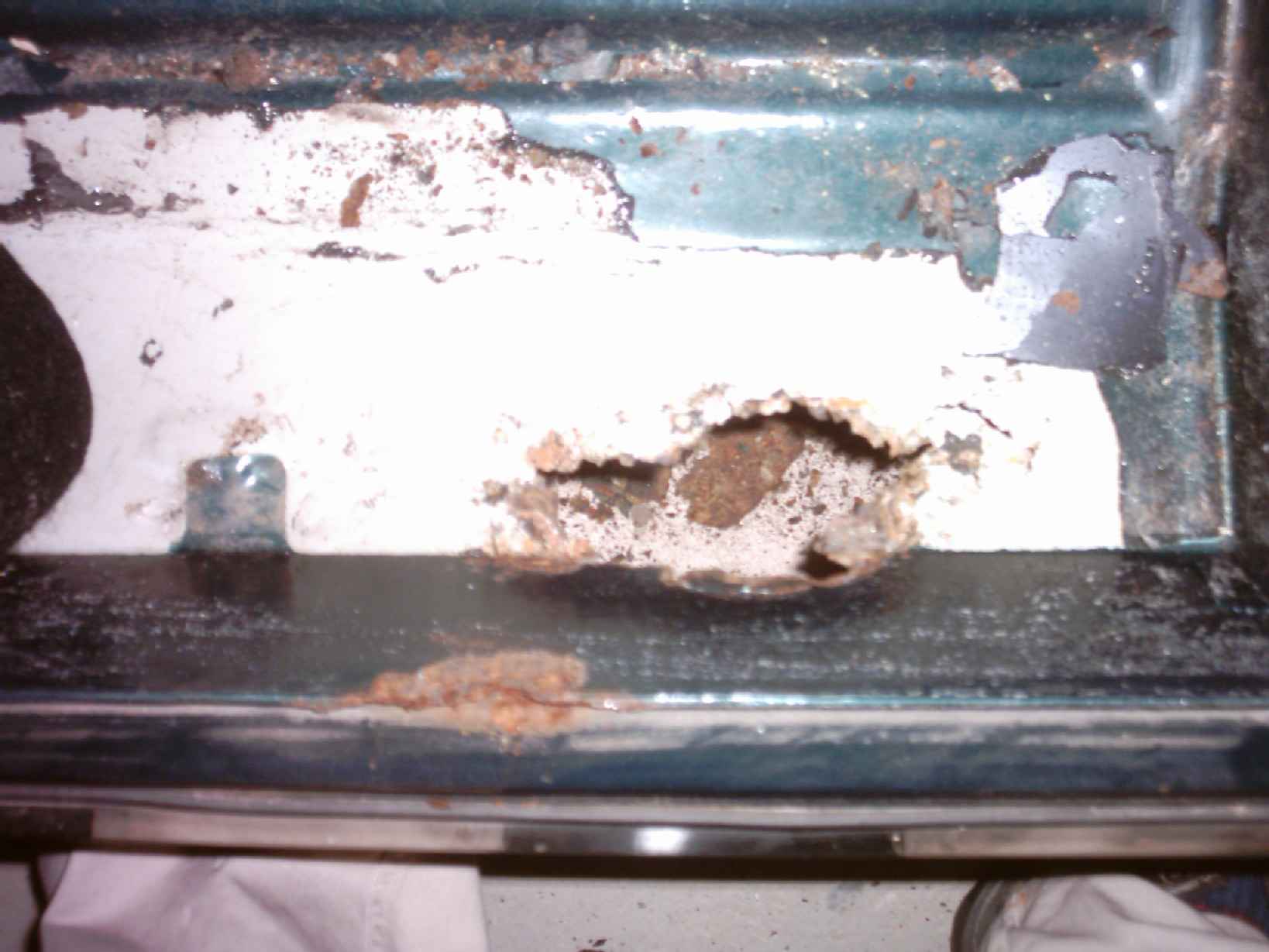

  • Hallo in die runde..
    Ich hab da mal ein problem mit mein bodenblech, hat hier und da ein paar klitze-kleine löcher:-)) sollte ich diese mit einem rep-blech ersetzen oder solte ich diese stelle etwas größer ausschneiden und mit schwarzblech ausbessern???
    Leider habe ich noch nicht die kentnisse vom karosseriebau aber irgend wann ist immer das erste mal....
    Gibt es ein handbuch für den mini wo blech arbeiten beschrieben sind???
    Die schweller hab ich noch nicht drausen.....
    Danke
    Randy
  • das problem ist , wie du selber sagst, dass du wenig ahnung vom karrosseriebau hast
    wenn du kentnisse vom schweissen hast dann "könntest" du es flicken mitt selbst geschnittenen blechen
    is ne möglichkeit (wie viele minis übern tüv gebracht werden) aber nicht die entgültige lösung
    normalerweise und empfehlenswert ist es die reperatur fachmännisch auszuführen ,oder ausführen zu lassen dafür solltst du aber mehr ahnung oder reichlich geld haben :D
    dann sollte man auf jedenfall neue schweller benutzen
    denn auch eine jetzt "geflickte" reperatur hällt nicht sehr lange und macht den mini nicht besser
    du könntest aber erst mal flicken und später wenn du erfahrungen gesammelt hast, eine grössere instandtsetzung in angriff nehmen

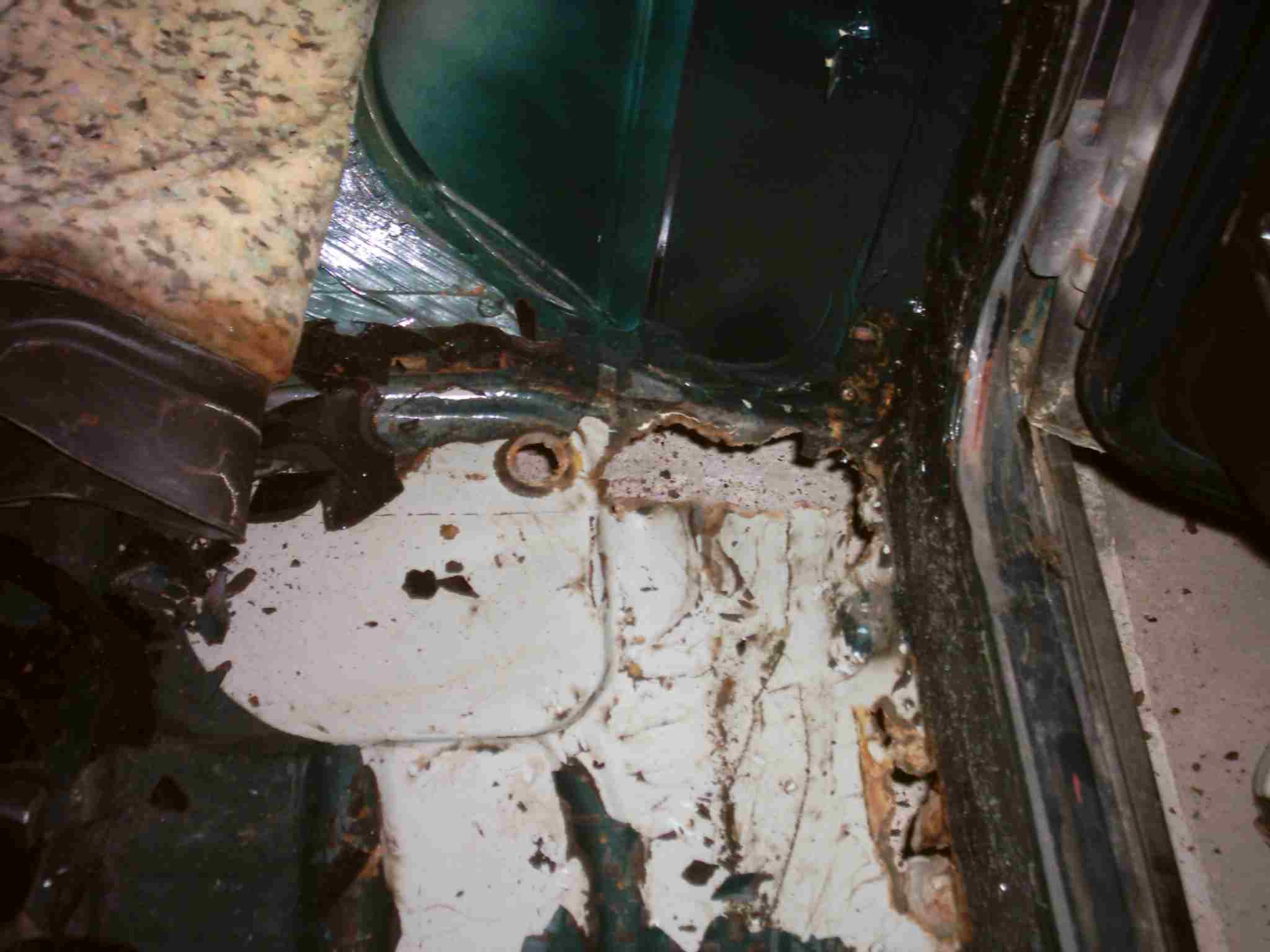

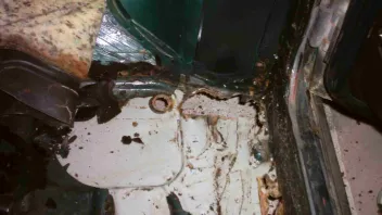

  • So, habe auch ein Problem mit meinem Bodenblech vorne links. Ist jedoch nur ein ca. 1cm breiter und 3-4cm langer Spalt. Nun habe ich momentan Lehrgang, dann Urlaub, dass heisst ich werde erst mal nicht die Möglichkeit haben zu schweissen ...
    Nun die Frage, ist es Möglich, mit einem kleinen Blech, etwas Lot, Flussmittel und einem kleinen Brenner an die Sache ran zu gehen? Dann alles gut gegen Rost sichern und erst wenn sich das ganze wieder auflöst Schweissen?
    Was kann ich anstelle des "Bodenschutzes" im Innenraum verwenden, also diese schwarzen Platten? Eventuell Dachpappe? Die schön heiss gemacht hält ja bombig und dichtet wohl auch gut ab.
    Die Dämmmatten muss ich auch erneuern, die waren schön klätschenass und unten im Fußraum hatte ich ne Pfütze ...
    Hoffe Ihr könnt mir ein paar Tipps geben, damit der kleine wieder Fahrbereit ist.
    MfG
    der Pille
    P.S: Eigentlich wollte ich nur die Teppiche reinigen ...dann habe ich den Rost bemerkt ... :(
