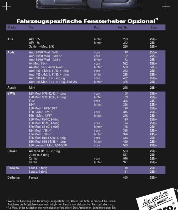

  • Im Kestel Katalog gibt es elektrische Fensterheber zum Nachrüsten.
    Kosten aber 386,00 Euro.
  • Tach auch
    Wenn mich nicht alles täuscht sind die noch
    bei IN-PRO im Programm.Kann mich gerne
    schlau machen wenn du möchtest - habe hier
    am Ort einen Händler der mir schon mal ein
    paar Sätze besorgt hat.Habe selber auch noch
    einen Satz liegen -brauche ich aber noch.
    Bis dann und schönes Wochenende
    LittleTom
