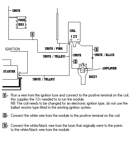

    Zündung ist Umgebaut (Neues Weissen Kabel vom Sicherungskasten Rosa Weisses stillgelegt usw...)

    Ein Fehler in der Verkabelung ? Könnte sein das der Zündstrom nur in "Start" Stellung fließt, wodutch der Motor natürlich sofort aus geht, wenn der Zündschlüssel losgelassen wird.
    Schau auch mal in der Suche. Verkabelung 1300er Zündkreis hatten wir gerade vor kurzem.

  • Wenn die Verkabelung geändert wurde, dann ist es sehr wahrscheinlich, daß da ein Fehler unterlaufen ist und in dem Falle ist es sehr, sehr naheliegend, daß der Hinweis von 'minimotorsport' richtig ist, daß in der Std.zündschloßstellung 'Fahrt' keine Spannung an der Zündspule ankommt.
    Das wäre ja fix festzustellen.

    ICh habe das alte Weiße Kabel welches ganz oben links am Sicherungskasten (20A Sicherung) war durch ein neues ersetzt und dieses dann an die Zündspule an + gesetzt und die restlichen Anweisungen befolgt! ICh werde wenn ich das nächste mal beim Mini bin mal in Zündstellung 2 testen ob ich da 12V anliegen habe meine aber mich zu erinnern das schon überprüft zu haben beim neu verlegen...???
    KAnn ich die Verkabelung noch an anderen Stellen überprüfen obs richtig so ist??
    Stimmt der Schaltplan für meine Bedürfnisse Überhaupt ???

  • WAs heist keine Kabel entfernen??
    Ich habe das weisse am Sicherungskasten entfernt.. Und durch ein anderes ersetzt... Darf ich das nicht? Es liegt jetzt halt an beiden Seiten frei im Kabelbaum und ist an beiden Enden isoliert!!
    Umd das Weiss/Pinke habe ich von der Spule entfernt und abisoliert es liegt halt mit dem anderen Ende noch im Kabelbaum...
    Gruß Thomas
  • Aber das war doch das Kabel auf der linken Seite die versorgung kommt von rechts! ODER?
    Ich hatte das Kabel extra auf Durchgang geprüft und es ging zur Zündspule und dieses habe ich stillgelegt auf beiden Seiten!!
    Gruß Thomas
