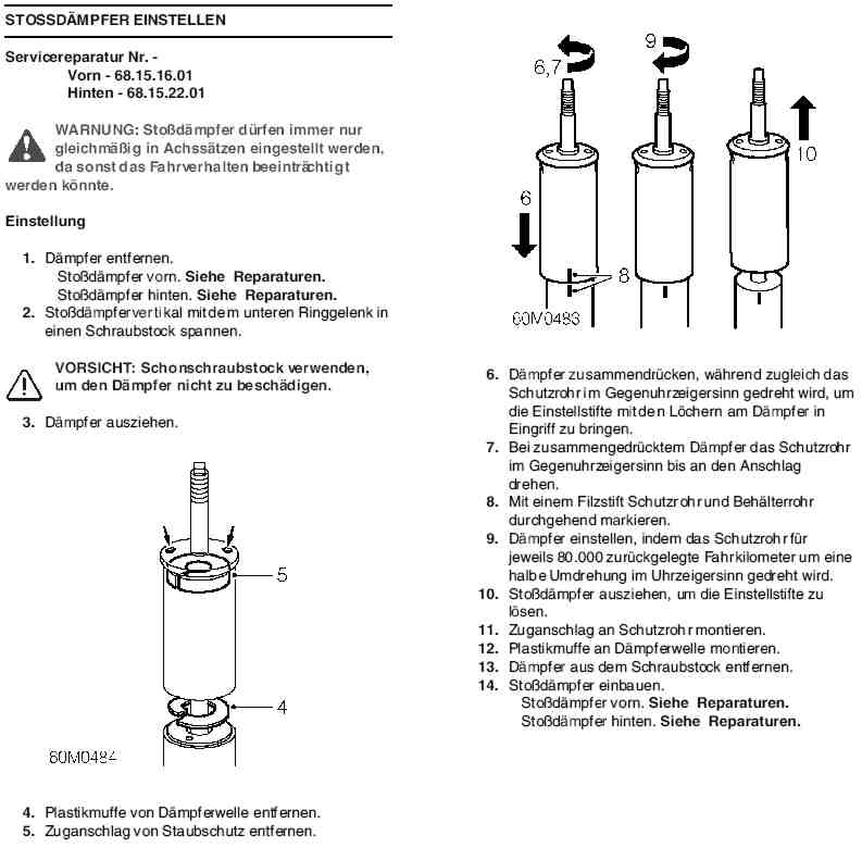

  • Hab ich mir in einigen Jahren auch angelesen, dass hinten festlegen nur eines bringt bei öffentlichen-Straßen-Minis: weniger als vorn, aber Lautstärke. siehe auch das < IME >. Wage das nur zu sagen, weil es auch ziemlich logisch ist. Renner haben die HiRas auch schon festgeschweißt, weil trotzdem noch nachgiebig (Spurflex in Kurven). Ergebnis waren Risse in den Schwingenlagerböcken. Vielleicht waren die ja schlecht, aber ob das Festlegen lohnt bei Straßenminis?
    Jau, die Einstellung roter Konis ist nicht als Härtegrad gedacht, sondern als Anpassung an Verschleiß, lt. Rover bei 80tkm. "Lebenslange" Garantie usw.. Steht auch so bei Koni... war's die Website? Jedenfalls wird man sie nie mehr los :D
    Bulli73, hast du nicht einen 13"er? Werd nicht zu penibel, das geht doch auch auf die Karrosse (nur meine Meinung). Es gibt Leute, die im Supermini stolz auf Seriendämpfern fahren, wegen verkehrstechn. Realitätssinn. Ich hoffe der Anhang - Rover Werkstatthandbuch - hilft.
