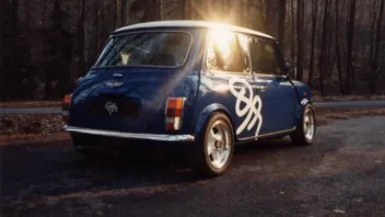

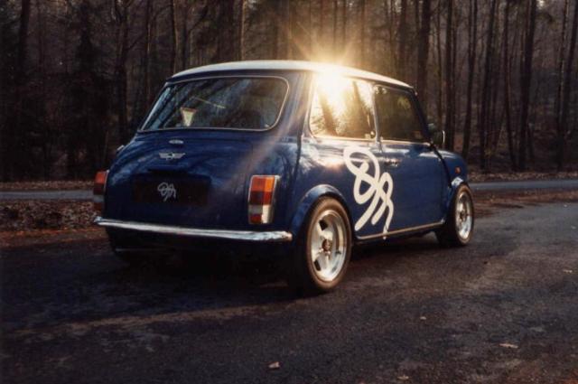

    Im Anhang ist ein Bild von http://www.dghklassikmotorsport.de mit 5,5J13 Revolution Felgen ET 13mm unter 12" Serienverbreiterungen. "Enger" geht es wohl kaum. Ich kann es nicht beschwören, aber ganz sicher sind die Kotflügel trotzdem vorne passend geschnitten.
