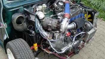

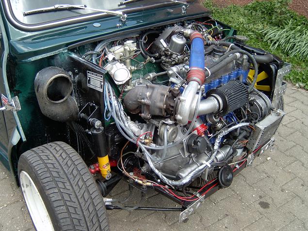

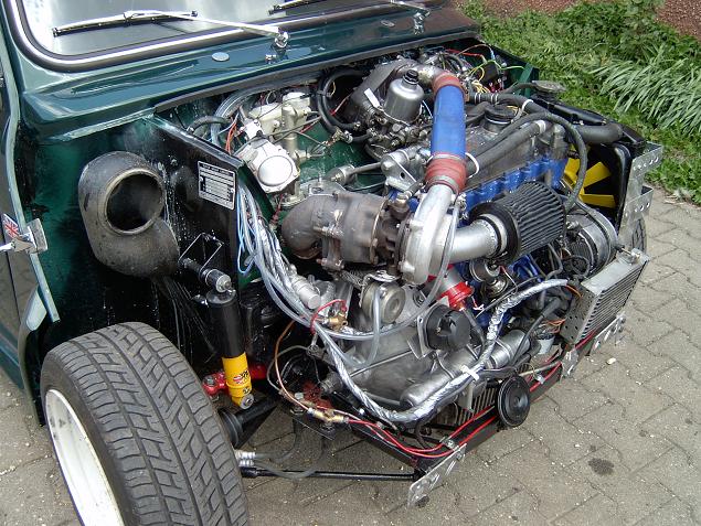

Mini Turbo Düsennadel
    ich hatte meinen Mini umgebaut und .... jetzt läuft er.
    1480 ccm, mit Turbolader.
    Ich habe den Metro-Turbo-Vergaser verbaut und fahre mit der
    Düsennadel BGB.
    Mein Gemisch ist aber noch zu mager.
    Bei Volllast und bei über 130 km/h fällt der Lambda-Wert rapide ab.
    Auch spürt man dies etwas an der Beschleunigung, da fehlt noch etwas ...
    Ich denke daran, die Nadel zu bearbeiten.
    Aber wie mache ich dies am Besten ????
    oder gibt es sonst noch Möglichkeiten ???
    Gerhard
