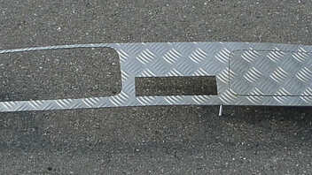

  • ein alublech in 1,5 bis 2mm erstzt ohne weiteres das ganze holz und lässt sich wunderbar in form bringen. kann dann eloxiert, lackiert, poliert, marmoriert usw. usw. werden und kostet nicht viel.

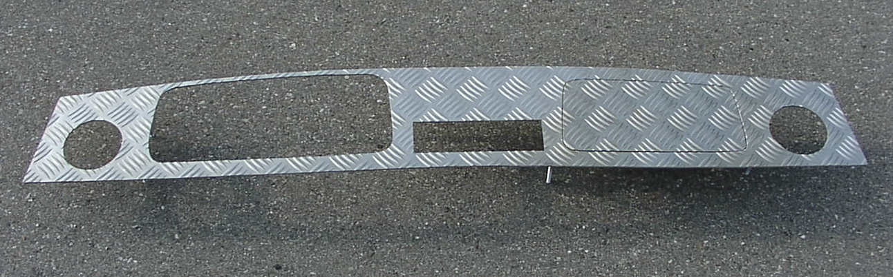

  • Blech,

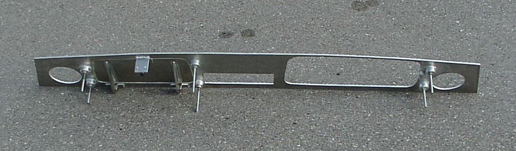

    sieht ja richtig schick aus dein alubrett.
    bin grad auch dabei mir eins reinzufummeln daher kurz ne frage, wie hast den die aufnahmen für die gewindestangen darngemacht ?
    geklebt ? angeschweißt ? oder... ?
    wie gesägt ? sicher nicht freihand mit der stichsäge ?
    kannst mir ja mal ein paar tips geben, wenn lust hast. wird sicher auch den einen oder anderen hier interessieren...

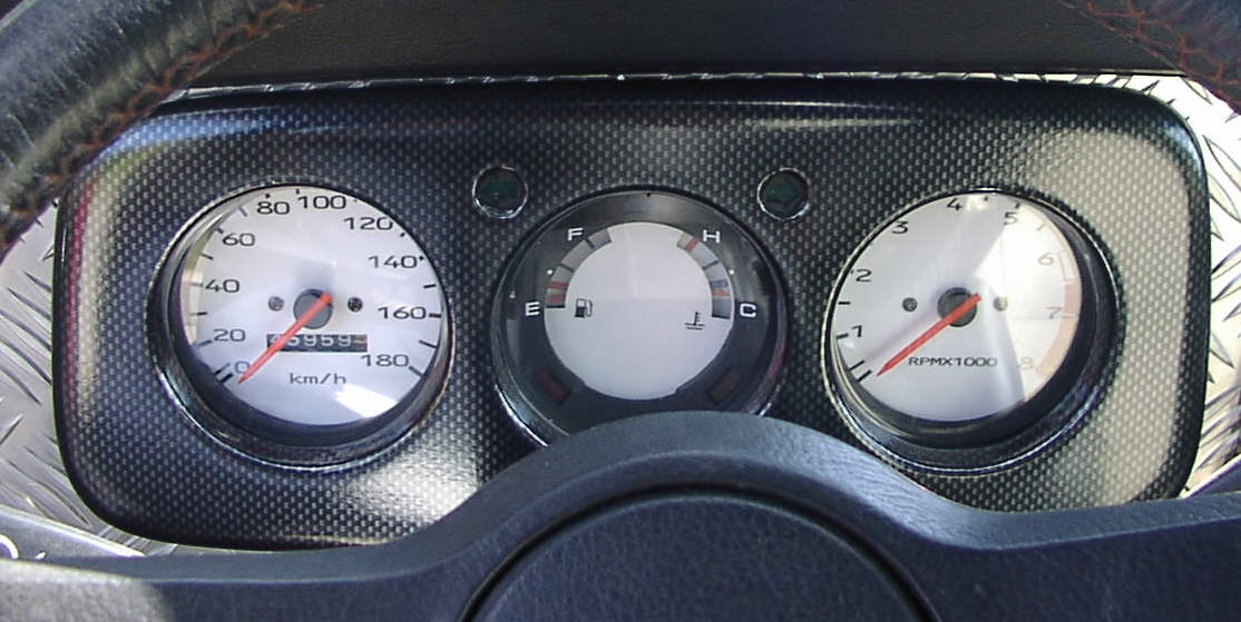

  • @KingMini
    Hallo

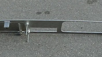

    Die Aufnahmen für die Gewindestangen sind nicht mit "UHU Endfest" verklebt. Zuerst habe ich die Aufnahmen der Gewindestangen mit einem sündhaftteuren "spezial Industrie 2Komponenten Metallklebstoff" verklebt. Diese methode gewährleistet auch eine sehr hohe Festigkeit, aber den Schwingungen und Vibrationen hielt der Klebstoff nicht lange stand. Seitdem die Halterungen verschweisst sind gibt es keine probleme mehr.
    Da hast du dir aber ein ganzes Stück arbeit vorgenommen
  • hee wollte dich nicht brüskieren.uhu endfest entspricht von der klebeleistung sicher dem von dir genannten kleber.wundert mich, dass das nicht gehalten hat.wenn man sich überlegt, dass flugzeugtragflächen auch geklebt sind. aber wahrscheinlich war deine klebefläche zu glatt.
    ist aber sehr schön geschweisst.selbst getan?
    gruß patrick
  • Denn begriff "UHU Endfest" benutzte ich nur weil ich ihn recht witzig fand, ich empfand es nicht als böse anspielung.
    Hatt mich auch gewundert das es nicht gehalten hatt.
    Die Klebeflächen habe ich bevor ich sie verklebt habe gründlich aufgerauht und entfettet.
    Wahrscheinlich waren die Klebeflächen nicht groß genug.
    Mfg

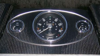

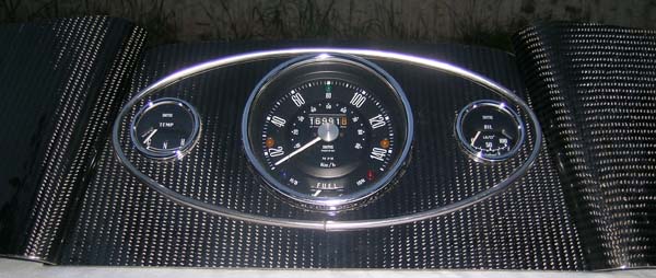

    meine überlegung ist es auch das ganze ohen die vielen ausschnitte zu machen, da ich mein radio woanders unterbringen möchte und auch nicht unbedingt ein handschuhfach brauche, wollte ich nur 3 löcher reinmachen für die instrumente das ganze mit chromringen einfassen und gut.
    wie löst du denn die geschichte mit den instrumenten bei dir ? ich hatte mir schon überlegt den alten wurzelholzklotz mit leder zu beziehen, das würde dann auch zum ober und unterteil vom armaturenbrett passen.

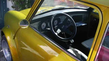

    hast es schon eingebaut ? gibts evtl. bilder ?

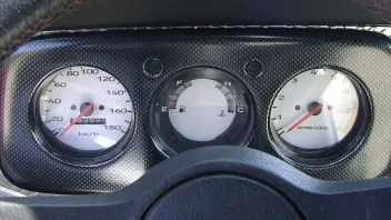

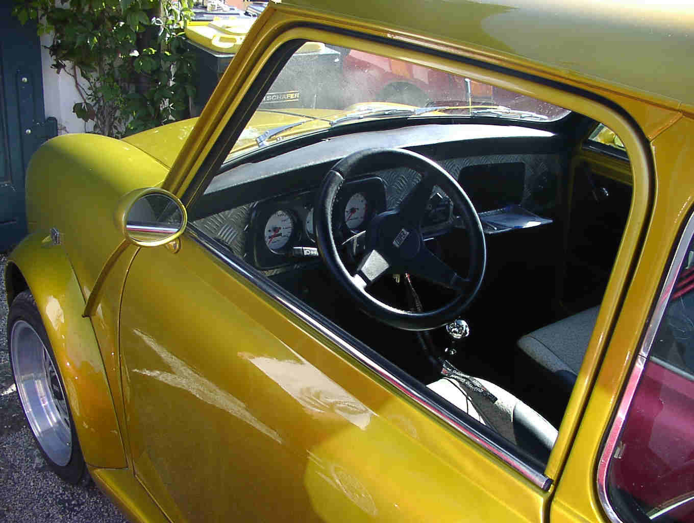

  • @KingMini
    Das mit dem Kunstleder ist eine super Idee.

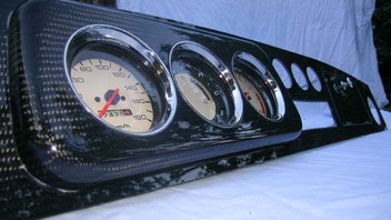

    Es ist auch realisierbar, wenn man ein sehr dünnes und elastisches Kunstleder aufklebt und auf der Rückseite festtackert. Für diesen Zweck gibt es auch spezielles Kunstleder das besonders flexibel und dünn ist. Sieht dann bestimmt edel aus. Damit habe ich ich meine A, B, C Säule und die Seitenkästen (neben Rücksitzbank) überzogen. Den Amarturenhalter habe ich verschliefen und gespachtelt weil es viele böse Risse hatte. Um es anschliessend mit einer Carbonlookfolie zu überziehen.
    Net lachen, aber ich finde es recht schick weil es auch zum Rest von meinem Mini passt, er ist nicht so classisch.
    Blech jun.

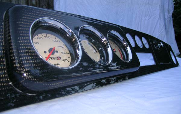

  • Wieso dann nicht gleich echt Carbon?
    Nur so am Rande, die Teile werden von mir hergestellt. Aber falls jemand Interesse haben sollte, bitte nicht in diesem Thread, entweder per PN oder Mail. Sonst bekomm ich von den Admins (berechtigt) eines aufs Dach.
    Bitte betrachtet es nicht als Werbung, sondern als kleinen Hinweis.
