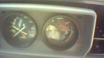

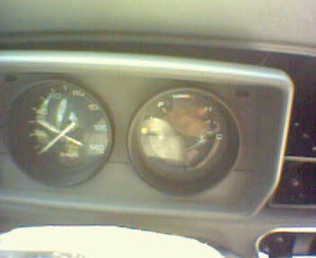

    Also ich habe mir einen Mini BJ. 92 MK-II(-laut F-Brief) mit 999cm³ Hubraum und Vergaser zugelegt.
    Das Auto hat ab Werk im Innenraum echt grässliche Sitze keine Holzamaturen und nicht mal einen Drehzahlmesser, also kurz gesagt es sieht innen aus wie ein Uhralt-Fiat.
    Deshalb würde ich ihn innen gerne verschönern mit Holzamaturen und eben auch einen Drehzalmesser einbauen.
    Ein Kumpel meinte das sich der Drehzalmesser bei meinen Auto nicht nachrüsten lässt :confused:
    -das glaube ich nicht!!!
    Also was sagt ihr zu der Geschichte mit den Drehzahlmeser?
    -gibt es Hoffnung?
    Lierum larum Löffelstiel wer nicht fragt der weis nicht viel!
    Ohne KAT Leistung satt!!!
  • Man kann alles umbauen!
    Alles eine Frage der Nerven (oder der Kohle)
    Check mal das kleine funzelige Bild neben meinem Namen!
    Der Drehzahlmesser braucht:
    Masse (vom 2er Instrument)
    Standlicht (vom 2er Instrument)
    Zündung + (hat der Drehzahlmesser ein eigenes Kabel)
    Signal (von der Zündspule)
    Ich weiß nur nicht ob im Kabelbaum die nötigen Kabel schon mit reingedreht sind. Wenn ja, dann fliegt da ein nicht angeschlossenes weisses Kabel mit schwarzem Strich hinter dem Instrument rum (Signal Zündundspule). Ebenso findet sich dann da ein grünes Kabel mit orangenem/roten Strich (Zündung +).
