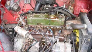

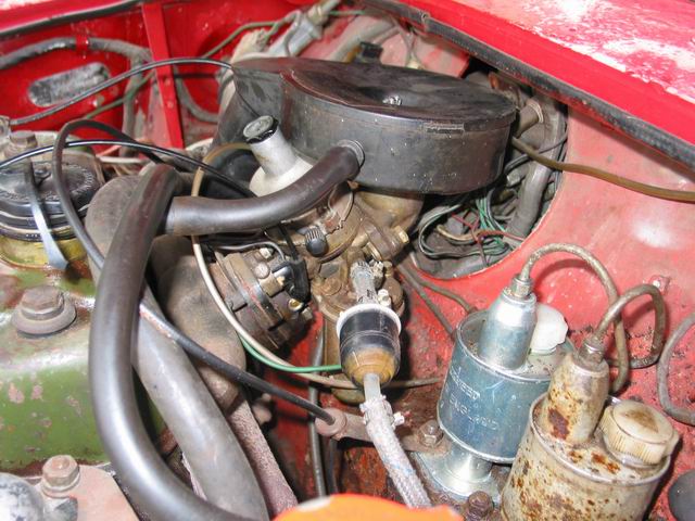

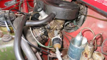

  • Hallöchen alle miteinander,
    freut mich ja, das übers weekend soviele posts und meinungen aufgetaucht sind, ich werd mal versuchen meine kommentare zu sammeln ;)
    Kurzer Einschub: war am Weekend bei der Ennstalclassic (Oldtimertralley) als Zuseher mit meinem Willys Jeep... bin 500 Meilen gefahren, und er läuft immer noch brav *hehe* (die fotos von der ralley poste ich auch noch, war mind. ein Ciooper Mk2 dabei, nette pics).
    Sodala, nun zum Mini.
    also was die Motornummer und so betrifft nochmal zur Aufklärung:
    - Mini ist KEIN Mk2 (Aussenliegende Türschaniere und Scheibefenster NICHT vorhanden). Er wurde von mir auch als Mk3 circa 1973 gekauft.
    Orginale (da aufgenietete) Taferln mit Fahrgestellnummer und Motornummer sind allerdings NICHT von dem Fahrzeug, sondern von einem MK2 BJ 1968. Und zwar von dem MK2, der irgendwann verschrottet wurde, und wo noch die taferln + Brief vorhanden war. Also aus zwei mach eins. Weiters ist das OKAY so, und mir seit Kauf bekannt, also bitte nicht motzen, ist alles gut.
    Was sich daraus natürlich ergibt, ist, das ich nicht genau weiss (aufgrund von nummern checken kann) was es nun ist. ES SEI DENN: irgendwo am motor / fahrzeug sind nummern einegschlagen oder im Guß, wie es z.b. bei Jeeps gang und gebe ist.
    Fazit: es ist ein Früher 70er MK3 mit ? Motor... vergaser hat er, wie wir bereits wissen *gg*
    Nun zum Gemischproblem:
    Ich kenn das Verhalten von zu fettem gemisch / falscher Zündung und co von meinem Kriegs-jeeps.
    Wie festgestellt wurde, ist es beim Mini so, das er hinten ziemlich dreckig rauswirft, quasi absäuft, wenn man stoff geben will...
    Wenn er kalt ist, brauch ich den Choke etwas, damit er anspringt, muß ihn aber sofort wegtun, weil sonst *sauf*.
    Weiters habe ich festgestellt, das er keinerlei Früh oder Spätzündungen macht, also weder im Kalten, warmen, hohen oder niedrigen Drehzahlbereicht. deswegen wollt ich auch die Zündung zunächst nicht angreifen. (das man die machen sollte weiss ich vom Jeep, vorallem wenn man etwas mehr power als von alten Unterbrechern und kerzen will).
    Zunächst aber mal das gemisch problem.
    Choke zug funktioniert, d.h. wenn ich ihn zieh wirds NOCH fetter, und der Düsenstock wird verschoben.
    Aus dieser Tatsache, und den Bildern (thanx falk) und den erklärungen schließe ich das ich einfach mal versuchen sollte das gemisch etwas abzumagern, sprich mich mit der schraube am unteren Düsenstockende zu spielen.
    So alles in allem hab ich jetzt viel zu viel getippt, aber hoffe zu allem Stellung genommen zu haben. Danke an euch für die kleine Diskussion über vergaser & co, ich werd versuchen das genauer zu identifizieren. Ich muß zuerst nur mal das Ölfilter machen, den Ölkreislauf wieder dicht bekommen und befüllen, damit ich die Maschine wieder laufen lassen, bzw. die Einstellungen vornehmen kann.
    Schöne Grüße, >Vik<

    DarthRat:
    so wie du es erzaehlst mit allen symptomen sind wir nun alle wohl einig, dass der wagen zu fett laeuft... DAS thema waere damit wohl abgehakt...
    anders die frage nach deiner maschine. auszuschliessen ist der 1300er aus gruenden, die ich weiter oben genannt habe...
    mini_xxl war so freundlich und hat mich auf die moeglichkeit hingewiesen, dass es durchaus auch ein 850er sein kann, statt eines 1000er, wie ich vormals sicher behauptete. hier gibt tatsaechlich nur die motornummer aufschluss... die motornummer ist (meines wissens) relativ deutlich sichtbar am motorblock eingeschlagen und zwar unterhalb des zylinderkopfes...
    das chassis zuzordnen (baujahrmaessig) wuesste ich im moment nicht, wie man das noch anstellen kann. es gibt wohl einige indizien und kleine aenderungen am blech, aber da kenne ICH mich zumindest zu wenig mit aus. und einen spekulationsthread moechte ich zumindest hier nicht eroeffnen... :D
    ansonsten bleibt mir nur zu sagen, dass mir dieser thread hier sehr gut gefaellt, und ich wieder mal einiges dazu lernen konnte :) (und vielleicht konnte ich ja den einen oder anderen auch ein wenig erleuchten ;) )...
    schoen, dass sich leute so gut gegenseitig helfen koennen. bin gespannt, wie es mit dem mk unbekannt weitergeht...
    gruss
    falk

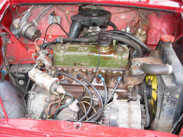

  • Guten Morgen zusammen,
    DarthRat
    Also,... Fahrgestellnummer müßte auf Bodenblech Beifahrerseite innen eingeschlagen sein. Teppich lupfen und ablesen.
    Motornummer ist auf einem aufgenieteten Täfelchen hinter der LiMa eingeschlagen. (Ist auch auf deinem Bild vom Motorzu erkennen.( Das Täfelchen, :D nicht die Nummer :D ))
    Ich würde davon ausgehen, dass das das original Schildchen passend zum Motor ist, denn erstens vergleicht der TÜV (wie heißt das in Österreich) meist nicht die Motornummer mit der im Brief und zweitens kann man immer noch sagen es ist eine Austauschmaschine.
    Wenn einer dem Mini zu neuer Identität verhelfen will geht das also ziemlich leicht und relativ unauffällig. (Nicht wie beim Willys Jeep, der die Nummern glaube ich an Irgend welchen geschmiedeten Teilen eingeschlagen hat)
    Schönen Tag noch

    Mir ist da gerade so ein Gedanke gekommen. Dem Alter deines Motors entsprechend wirst du noch den Ölfilter mit Einsatz haben. Wenn das der Fall ist würde ich, wenndu schon am Ölkreislauf arbeitest, den Flansch gegen einen moderneren für die Ölfilterpatrone wechseln.
    Vorteile: Ölfilterpatrone ist leichter zu beschaffen als Ölfiltereinsatz
    Die Sauerei beim Filterwechsel wird deutlich reduziert
    Die Patronen haben eine bessere Filterwirkung als der Einsatz
    Vielleicht hat sich ja schon einer die Mühe gemacht den Flansch zu wechseln, wenn ja, dann vergiß den Beitrag.
