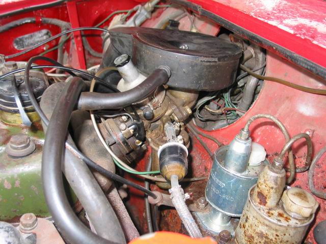

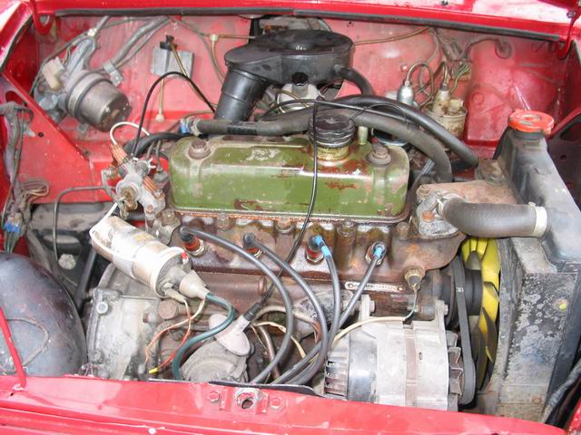

weiters, wenns klappt, hier jetzt zwei bilder vom motorraum, von wegen identifikation, bzw., veragser, oder was es sonst noch so zu meckern gibt

theoretisch müssten die bilder jetzt dran sein...
da steht nur momentan noch was von wegen freischaltung... mal sehen, hab hier noch nie IMG's gepostet...
Wenns dann tut: comments welcome, vorallem bzgl. einstellungen und der frage "was ist das für eine maschine?"

deine fotos sind ja noch nicht frei, trotzdem gehe ich davon aus, dass du einen 998ccm motor mit su hs4 vergaser haben wirst...
neugier, ob deine bilder meine einschaetzung schliesslich bestaetigen werden...

ich denke meine vermutung war richtig...
der abstand thermostatgehaeuse zu ventildeckel laesst auf 998ccm schliessen... der dicke der glocke deines vergasers nach, denke ich beim vergaser ganz deutlich an su hs4...
und du hast recht. das dingsel ist die schwimmerkammer.
es gab auch noch den hs2 mit schlankerer glocke. der hs2 hat 1 1/4 zoll oeffnung, der hs4 hat 1 1/2 zoll.
aber das nur nebenbei...
sieht halt nach der klassischen std bestueckung aus...

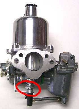

Zitatbei hs-vergasern : hineindrehen -> mager , herausdrehen -> fetter
ist damit die Schraube oben gemeint, oder das andere ende hinten unten?

der Vergaser sieht mir aber eher nach SU hs2 aus.(kleines Luftfiltergehäuse, Schwimmerkammer auf Fahrerseite)

also im anhang nochmal die gemischeinstellschraube...
dabei spielt es keine rolle, ob es hs4 oder hs2 ist, da 2 oder 4 nur die groesse des vergasers angibt, waehrend hs sagt, welche bauart es ist (eben mit externer schwimmerkammer)...

wie dem auch sei, auf dem bild findest du auf jeden fall die schraube, um die es geht...

Zum Motor: den Motor anhand des Fotos vom Abstand Thermostatgehäuse - Ventildeckel als 1000er zu identifizieren würde ich mir nicht zutrauen. Aufschluss gibt nur die Motornummer, die am Block vorne Fahrerseitig überhalb der LiMa abzulesen sein sollte.
Zum Vergaser: das Luftfiltergehäuse gehört definitiv zum kleinen hs2 Vergaser (hat wie Falk schon sagte aber nichts mit der Einstellmethode zu tun)
