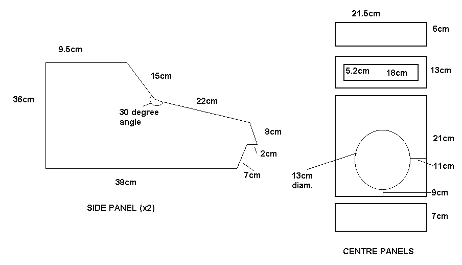

die vorlage (guggstu attachement) hab ich mal in den tiefen des www entdeckt , frag mich jetzt bloss net woher . allerdings wird es mit dem gaspedal hinterher verflucht eng , deshalb hab ich es gelassen (schuhgrösse 45

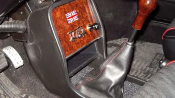

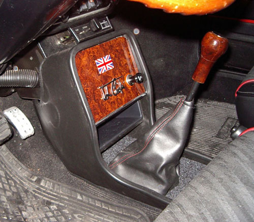

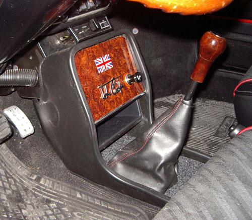

Hier ein alternativ, leider weiss ich nicht genau von welche Auto es stammt, aber, hat ein Ford aufkleber auf der unterseite.
Das Konsol ist für "Links Lenker" gedacht, der linke seite ist so geschnitten das man genügend platz hat um der Gas Pedal zu drucken ohne das der konsole dabei ins weg steht.
Passt alles prima, ich habe selber schuhgrosse 44, alles kein problem.Ich musste das teil nur leicht modifizieren um es passend zu machen, bissle absagen oben und auf der seiten so das es am Heizung vorbei ging, 3 locher gebohrt und alles fest auf der mittel tunnel fest geschraubt, stuck teppich oben drauf und das "Holz" blende zu recht schneiden.
Normaleweisse hat das Konsol ein ablage fach unten und zwei Radoi auschnitte oben, daher der blende.PS, Ich glaube es stammt aus ein altes Fiests, der eckige!

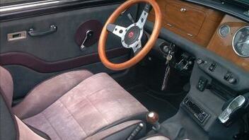

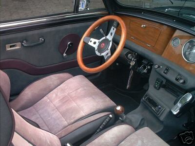

Hab mal was gewühlt ...
Das bei eBay enddeckt, kennt/hat das eventuell jemand. Hätte gerne die Maße davon und würde etwas in der Art gerne mit Alu nachbauen ... eben noch etwas meinen Bedürfnissen angepasst ...
MfG
Pille -
