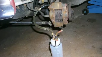

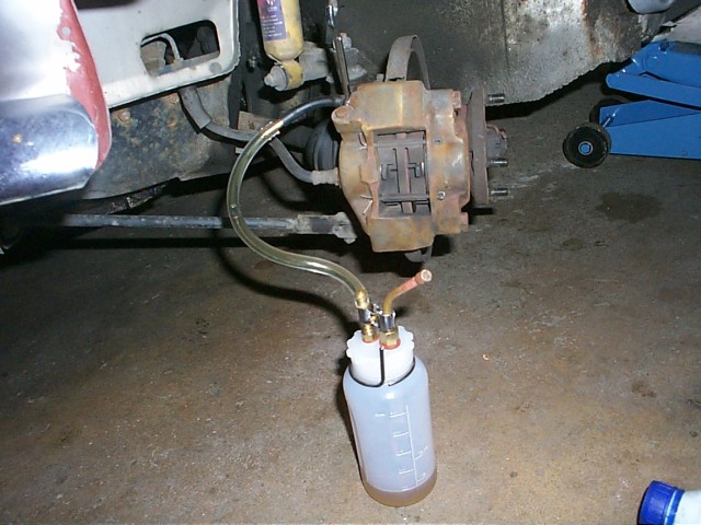

    Entlüften ist nach Wiedereinbau des Zylinders notwendig, kann man mit dem richtigen Werkzeug (sh. Bild, gibts für 24,95 bei http://www.louis.de) aber auch alleine. Das ist nichts anderes als ein Schlauch mit Rückschlagventil, der in eine Dose führt.
