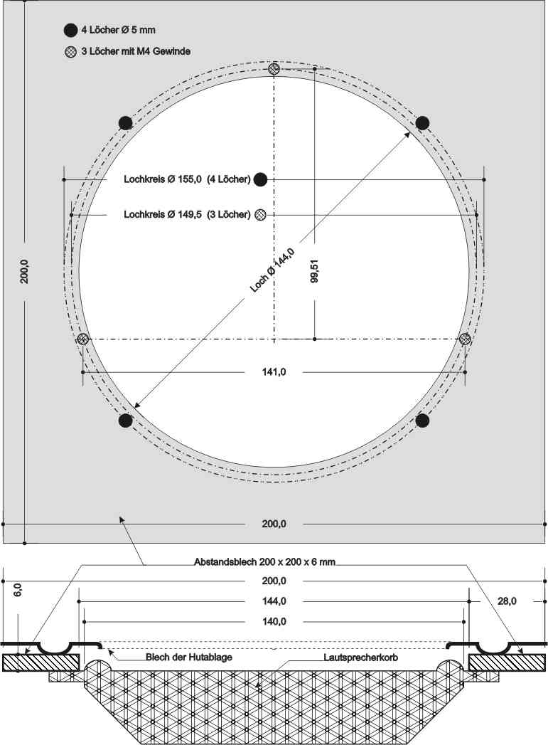

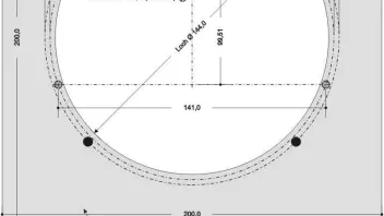

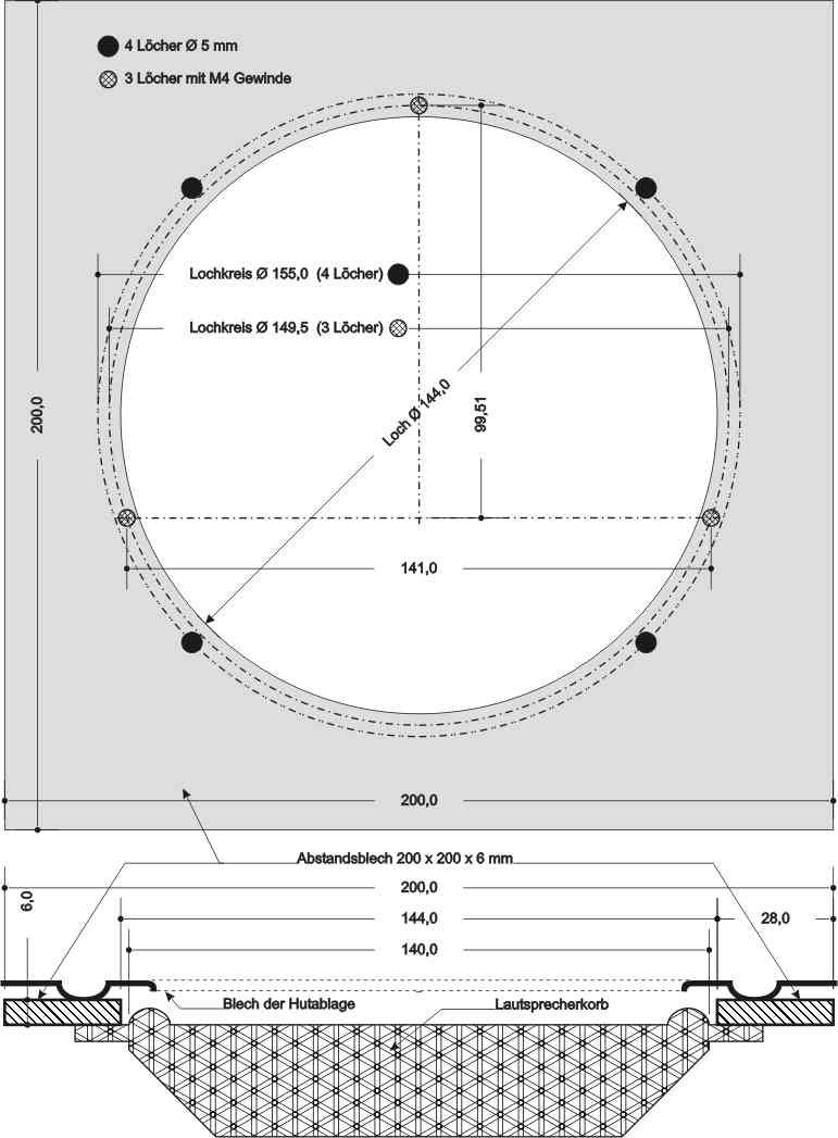

  • Ich habe 16er JLAudio drinne, die definitv zu groß sind. Die Gummisicke der Membran ist größer als das Loch (Untermontage). Bei Aufmontage hätte der Korb 30mm Spanplatte gebraucht, und dann wäre die Restöffnung zum Kofferraum hin viel kleiner gewesen als die Summe der Öffnungen des freischwebenden LS Korbes nach hinten (Qualitätsverlust).
    Habe mir dann 6mm Abstandsplatten aus Baustahl schneiden lassen, mit Gewindelöchern, und die Chose komplett von unten (Kofferraum) montiert. Extrem knapp ging es sogar mit den original- Schraubenlöchern. Das Gewicht vom Stahl ist sehr gut für die Dämpfung, besser als eine große Spanplatte. Nur die Abdichtung rundum ist blöd wegen der Sicken in der Hutablage. Geht aber mit Baukleber einseitig oder Dichtmasse oder... Konnte sogar die original Hutablagenabdeckung nehmen, komplett in LS- Bespannstoff eingewickelt. Sieht kein Schwein was darunter abgeht *gg*
    Habe allerdings jetzt nur 1mm zwischen Schutzgummi der LS-Spule und Tank. Tankausbau = LS-Ausbau :(
    Arick
    Better times without money than times without Mini
  • Das mit der Restöffnung nach Einbau mit Spanplatte muss man sich echt mal überlegen. Hab einen Schock bekommen als ich das gemerkt hab.
    Ich meine damit, dass die Öffnung, die der Korb nach hinten freilässt vom Hersteller ja berücksichtigt ist, weil viel kleiner als nach vorne. Wenn der noch eingeengt wird von dem Loch im Blech und der Spanplatte und der LS-Spule, dann schwingt die Membran nicht so frei wie gedacht.
    Hab mal meine Bauskizze der Stahlplatten angehängt... Da sind auch die 3 Montagelöcher der Hutablage eingemessen. Ich musste eine Toleranz einbauen, weil die nicht sehr genau gestanzt sind :D
    Arick
