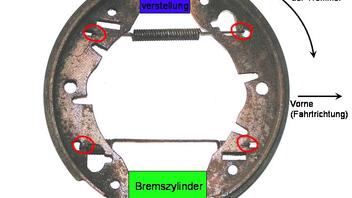

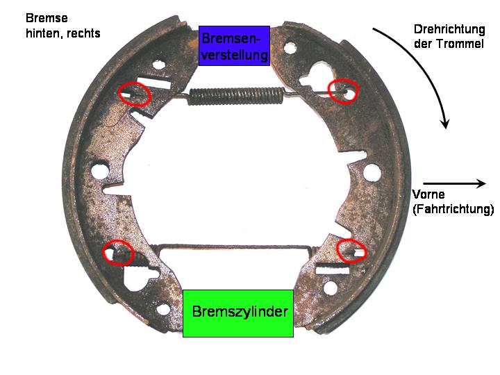

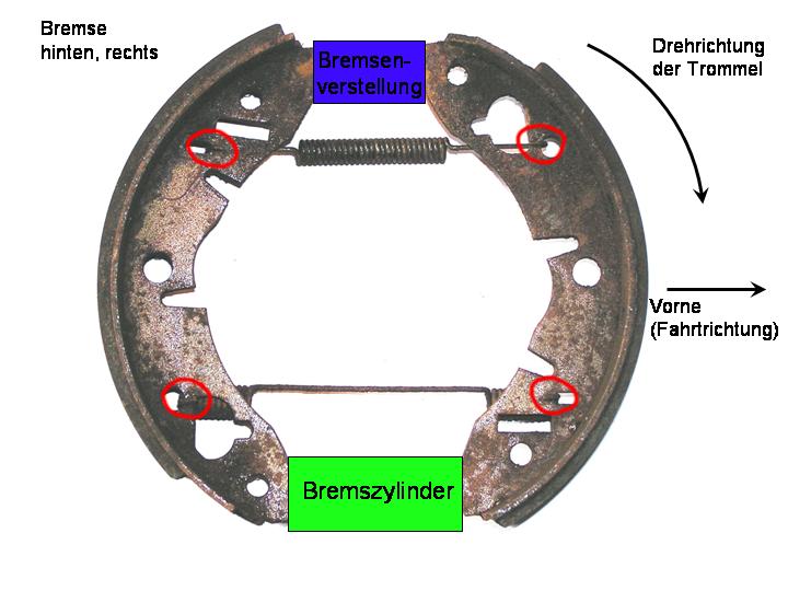

    Kommen die Beläge so rein, wie im angehängten (Prinzip)-Bild?
    Ferdern hinter den Stegen an den Belägen und an den rot markierten Stellen eingehängt? (Ist in meinem Bucheli nicht gut dargestellt :headshk: )
    Fabian
  • Genau so. Achte aber darauf die Feder richtig einzusetzen, sonst schleift sie sich an der Nabe leicht durch! So wie sie auf dem Bild eingesetzt ist, ist es m.E. falsch. Der verbindende Draht muß unten liegen, nicht oben zur Nabe hin.
