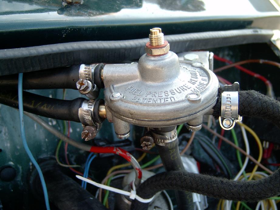

  • hallo, mein Problem ist leider noch nicht behoben.
    Ich hab mir einen neuen Benzindruckregler zugelegt, in der
    Hoffnung, meinen Benzindruck verstellen zu können.
    ( wegen des Problemes, den Vergaser für den Turbo-Motor
    vernünftig einstellen zu können ).
    Der Kraftstoff bleibt anhand meiner Benzindruckanzeige
    unverändert ( im Leerlauf und Teillastbereich etwa 0,8 bar ).
    Gedreht hab ich an der Schraube des Druckreglers.
    Wie kann ich den Kraftstoffdruck verändern ???
    Hi Hi Hiiiiilfe
    Gerhard
  • Die Schlitzschraube weiter rein = mehr Druck
    Schläuche richtig ?
    -unten Rücklauf
    -oben Ladedruck
    -links/rechts Vergaser/Pumpe
    Welchen Querschnitt hat die Rücklaufleitung zum Tank ?
    Sollte min 8mm besser 10mm haben, da sonst der Strömungswiderstand der Leitung (gerade bei leistungsstarken Pumpen) keine niedrigeren Drücke zuläßt.
  • hallo Minimotorsport / Michael Hagedorn.
    das Problem liegt wohl an meiner zu klein dimensionierten Rückleitung.
    vielen vielen Dank für den wertvollen Tip
    Gerhard
