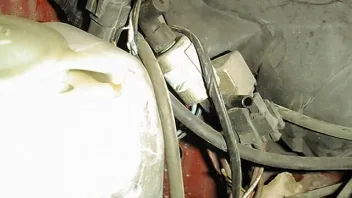

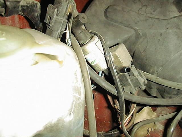

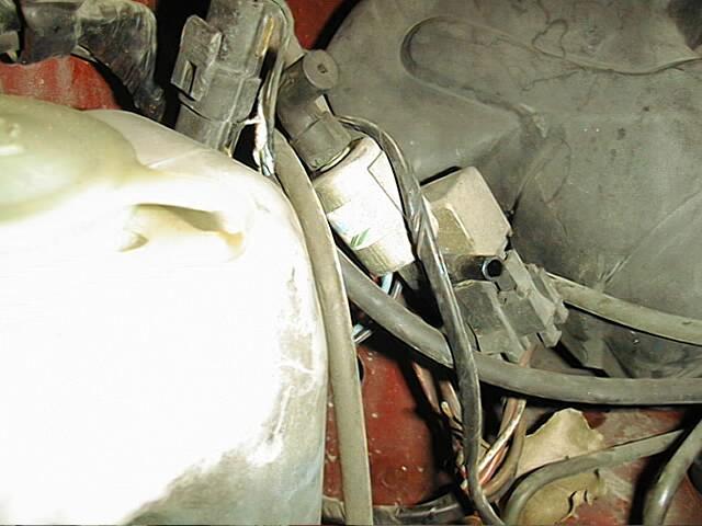

  • Habe das Teil mal schnell fotografiert.
    Kurz zur Funktion:
    Wird der 4. Gang eingelegt schaltet das Ventil durch und die Zündzeitpunktverstellung funktioniert. Wenn das Ventil stillgelegt wird, erreicht man auch eine Verstellung in den anderen Gängen, was zu besseren Motorverhalten führt.
    Grund für den Einbau war eine besser Schadstoffklasse zu erreichen. Wie schon erwähnt auf kosten der Motorleistung.
    Auf meinem Foto kann man erkennen, daß keine Unterdruckschläuche zum Ventil führen. Um das Ventil ganz zu entfernen müßte ich das Kabel vom Schaltgestänge her stillegen, wozu ich bis jetzt noch keine Zeit gefunden habe.
    Also einfach Unterdruckschlauch vom Vergaser zum Zündverteiler (Unterdruckdose legen und fertig.
    Michael
