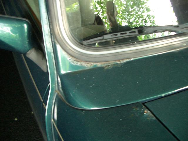

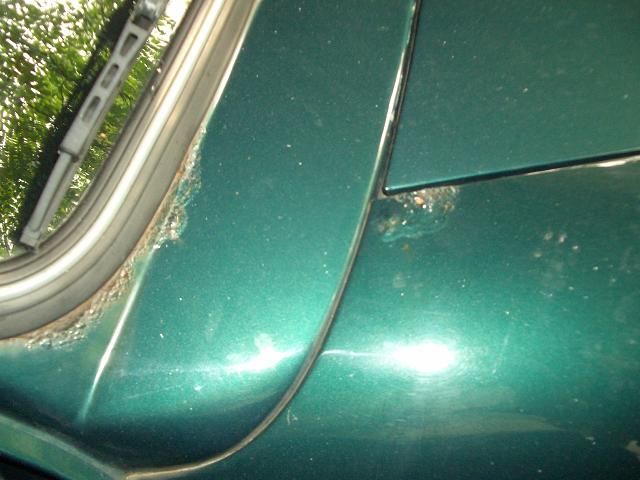

  • hiho an alle.
    Mein Kleiner macht mir rosttechnisch momentan ein paar Sorgen. Unterhalb der Frontscheibe rostet es nicht unerheblich. Dies zeigt sich besonders stark an der Beifahrerseite und fuehrt bereits zu feuchten Fussmatten durch Wassereintritt nach starkem Regen.
    Wuerde dieses Problem gerne beheben. Die moeglichen Kosten werden hoch ausfallen, die Frage jedoch: Wie hoch in etwa genau?
    Gehe davon aus, dass das Blech/die Bleche zwischen Motorhaube und Frontscheibe ausgetauscht werden sollten. Dabei werden sicherleich auch die Kotfluegel verletzt und muessen instandgesetzt werden. Nach Abschluss der Arbeiten fallen dann Lackierarbeiten fuer 2Kotfluegel bis zur Haelfte (da Dekorstreifen vom British Open Emblem) und dem neuen Blech unter der Frontscheibe an. Wuerde dann auch gleich die Frontscheibe austauschen.
    Wenn nun diese Arbeiten ein Volumen von 1000eur erreichen, ja, hm, ist das angemessen?
    Der ´94 Mini hat einen DAT Haendlereinkaufswert von 2100eur. Da scheint mir das Verhaeltnis zu fehlen. Zumal dann nur eine von wenigen Roststellen bearbeitet sein wuerde. Im Frontbereich siehts auch nicht mehr so schoen aus.
    Zusaetzlich fallen komplett neue Bremsen vorne links und rechts an. Laesst die Ausgabe zusaetzl. in die Hoehe schnellen.
    1000eur in diese Reperatur investieren oder nach kurzlebigerer Notloesung suchen? Gibts Alternativen zum Austausch des Bleches?
    Werd morgen versuchen ein paar Fotos der Roststelle zu machen...
    danke euch

  • Hmmmmmm.......das ist natürlich extrem schwierig zu sagen, ohne das aus der Nähe gesehen zu haben, erfahrungsgemäß ist die Kante bei Wassereintritt schon sehr stark weggerostet, es ist nicht in jedem Fall nötig das ganze Windleitblech auszutauschen, wenn auch ratsam. Die Frage ist wieviel bist du bereit/in der Lage selbst zu machen. Wenn schon diese Arbeit gemacht wird ist fraglich ob es nicht sinnvoll ist den ganzen Vorbau komplett zu richten. Die sogenannten "billigen Notlösungen" sind meistens der teuerste Weg und führen nicht selten zum wirtschaftlichen Totalschaden! Vor allem ist da meist "money for nothing" vorprogrammiert. Hast nicht einen erfahrenen Minischrauber in Rostock-frag doch einfach mal hier im Forum "Mini-Schrauber in Rostock" z. B. oder fragste mal in einem guten (!) Karosseriebau an. Auf jeden Fall brauchst du auch einen neuen Gummi, sonst ist da bald wieder der Gammel drunter.
    Wenn du allerdings auch noch mit Bremse kämpfst und da kommen dann meist noch einige andere Überraschungen, sind € 1000 schnell weg!
    ......und ob sich das lohnt.......na, dass mußt du entscheiden, was dir DEIN Mini wert ist, er wird halt durch solche Arbeiten immer mehr DEIN Mini......
    Vergleichst du die Preise für ganze Fahrzeuge in gutem Zustand (wobei die Frage immer ist, wie gut ist der Zustand wirklich?!) ist das vorhandene Fahrzeug in Ordnung bringen, meist das günstigste, weil dann weiß man was man hat!
    So, nu grübel mal schön........ ;)

    Frage ist nur Geld. Und da heisst es vorbereitet sein. Evtl. kann, wenn die Frontscheibe draussen ist auch mit Rostumwandler und Tricks der Rost verlangsamt werden, Wassereintrit unterbunden, und wenn in 2 Jahren unter den Scheinwerfern, an der Frontschürze, den Dreiecksblechen usw. es auch blüht, der Rundumschlag gemacht werden. Das spart insgesamt Geld, braucht längeren Atem - also diese Grundeinstellung dazu -und Du weisst: so schnell wie jetzt, passiert das nicht wieder!

  • PS - die Aufschublösung:
    Scheibe raus, Rost entfernt wo ging, Rostumwandler wo nicht ging, Gummi mit Dichtmasse und Scheibe wieder 'rein war in 45min als Neuling gemacht. Feddich!
    Dann wäre noch Dein Kotflügel. Kann der nicht auch noch warten? Oder ohne Lackarbeiten? oder... ??
    Dies nur für den Fall, dass der Schaden durch Rost nicht schon ZU groß ist, und Du konsquent auf eine (mit Sicherheit anstehende) Gesamtlösung sparen kannst.
    Das sieht man erst wenn die Scheibe draussen ist.
    Es klingt so ein klein wenig nach "panischem" AchGleichAllesMachen, was Du sagst, und - naja - ist total verständlich. Ich erlaube mir etwas bescheidene Weitsicht beizusteuern: Es wird ja noch schlimmer werden - leider. Oder ist der schon Hohlraumversiegelt und in Ordnung? Dann sorry - alles falsch.

    Nee nee lb! Erst Frontscheibe raus und gucken wie schlimm es ist. Guckt der Rost schon unter dem Gummi hervor? Trotzdem... Warte möglichst bis noch mehr zu machen ist - mit Lakieren usw. Die Scheibe neu dichten wird dich unter 100,- kosten... - und eins im Sinn, zu 4% angelegt. ok?

  • Erstmal gucken und nicht gleich in Panik verfallen. Sonen Schaden kann man durch diskutieren und drüber reden weder genau einschätzen noch reparieren.
    Bei meinem letzen Mini guckte der Rost auch schon unter der Dichtung raus. Trotzdem liess es sich noch ohne Blech lösen, sodass es zumindest ein paar Jahre ok gewesen wär (wenn der Mini nicht anders den Tod gefunden hätte).
    Eventuell reichts ja auch bei dir, den Rost glossflächig zu entfernen und mit neuem Lack an der Stelle + breite Dichtung + Scheibenkleber zuzumachen. :)

    nach den Pics zu urteilen besteht evtl. die Chance, dass beides VIEL billiger durch Rostentfernung /-umwandlung, örtliche Lackiertupfer und korrekte Scheibenabdichtung um geschätzte 2 Jahre aufgeschoben werden kann. Sofort... (in Zukunft wirst Du kaum solange warten :D)
    Aber:
    Schau doch mal die Falze unter den Scheinwerfern genau an. Die Frontschürze, Dreiecksbleche, Motorraum und und und, dazu brauchst Du einen Fachmann vor Ort oder hier? (jedenfalls nicht mich)
    Es geht darum abzuschätzen wie lange die andern Frontprobleme (oder auch insgesamt) noch halten. Wenn auch 2 Jahre, dann versuche die Aufschub-Variante und spare solange gezielt. Wenn nicht, kommt auch der baldige gründliche Rundumschlag in Frage. Dabei sparst Du u.A. am Lackierer, der alles auf einmal macht. Ständiges "Patchwork" ist am Ende sehr viel teurer, als alles richtig zu machen. Ein Rundumschlag sollte unbedingt vorbeugende Maßnahmen (z.B. Hohlraumversiegelung) enthalten, nicht nur die Reparatur. Und die wird Dir durchs Gesparte quasi dazugeschenkt bei klugem Vorgehen.
