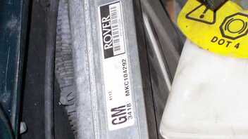

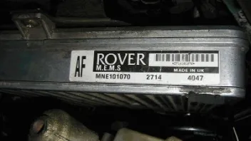

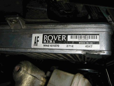

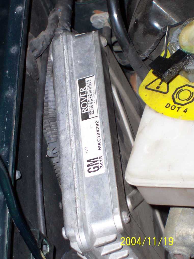

    ...wie sieht den Deine (GM-)ECU eigentlich aus? ...genauso wie die "normalen" Rover ECUs?
    ...vielleicht kannst Du ja mal ein Foto posten!

    ein Foto von der ECU, da muß ich mal heute dran denken...
    Der "Aufkleber" oben drauf, sieht jedenfalls (ungefähr) so aus:
    ________________________________
    I..GM...4117....Rover......hier ist ein I
    I.......MKL 104292..........Strichcode I
    GM und Rover sind groß und fett geschrieben. Es kann auch sein , dass Rover noch weiter rechts steht, quasi über dem Strichcode. Ich kann mich im Augenblick nicht so genau dran erinnern.
    Ich werde ein Foto machen, wird aber wohl erst Montag werden, da ich am WE nicht so oft online bin...

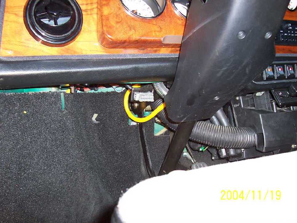

  • Veit

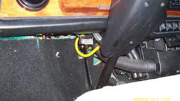

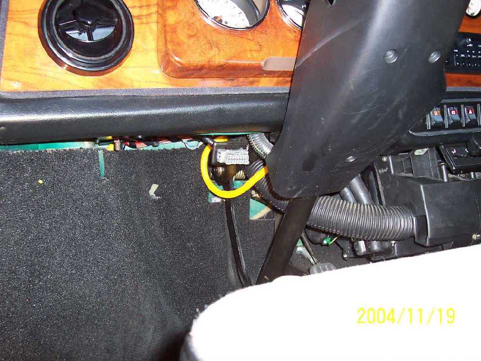

    Der OBD Stecker, ääh Buchse muß in einem Umkreis von einem Meter zum Fahrer sitzen, sagt die Norm zu OBD2, damit die TÜVler nicht in den Motor kriechen müssen :o).
    Meine, also die von meinem Mini (ich habe keine), ist unter dem Armaturenbrett links an der Lenksäule an einem angeschweißten Blechteil eingesteckt.
    Die Pins 1, 4, 5, 7, 13 und 16 sin belegt.
    Ich mache auch da ein Foto von.

    So, ich habe Bilder gemacht. Ist ja gar nicht so schwer die Dinger zu Posten.
    Das Typschild meiner MPI ECU sieht so aus:
    Und der OBD2 Stecker sitzt da:
    Pin 1 ist unten rechts.
