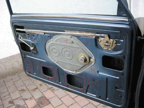

  • hier noch ein Bild meiner Tür....
    Die Öffnungen die ich meine habe ich mit rot umrandet. Die Klebereste sind auch Teilweise noch zu sehen.
    Da ich in der Tür eine kleine Beule habe möchte ich das Teil ( 1 ) Fensterhebemechanismus ausbauen. Ist das ohne Probleme möglich?
    Die Beule befindet sich direkt hinter ( 1 ), und um dranzukommen muss es raus.
    Was ist das fürn komisches klebriges Zeug rund um ( 1 )? Dichtmasse? Kann das weg?
    Nachdem ich die Hohlraumversiegelung gemacht habe klebe ich die Löcher wieder zu. Oder ist eine Folie auf der Rückseite der Verkleidung besser?

  • Den Fesnterheber kann mann einfach ausbauen, aber dazu solltest du ein Werkstatthandbuch haben in dem es genau abgebildet ist, sonst machst du evtl. mehr kaput...
  • Die Dichtmasse (wie Plastilin) bekommst Du in jedem Autozubehörhandel.
    Sollte gerade beim Fensterhebermech. wieder rein sonst hast Du unangenehme Brummfrequenzen und die Tür scheppert wie nochmal was.
    Christoph
  • Danke für eure Antworten,
    werde morgen versuchen den Fensterheber auszubauen. Ein Mini-Buch habe ich, da steht es halbwegs ausführlich drin erklärt.
  • Über die Löcher solltest Du unbedingt wieder Folien kleben.
    Falls Du schon mal was von einer Dampfsperre gehört hast, genau das ist sie nämlich.
    Solltest Du die Folie weglassen kondensiert die warme Innenluft an Deiner Türaußenhaut (innen), läuft runter und beansprucht Deine tolle Hohlraumversiegelung nur unnötig.
    Kurz gesagt ohne Folie beschleunigter Türverfall.
