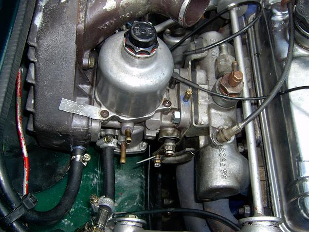

Der Kraftstoffdruck läuft über elelektr. Pumpe und über den Kraftstoffdruckregler. werde versuchen, ein Bild reinzusetzen.

Was ich gerade an dem Bild sehe: Hast Du zum Fotografieren Schläuche am Vergaser und Ansaugkrümmer abgezogen, oder ist das immer so?
So wie abgebildet, kann das ganze gar nicht laufen. Hast Du ein Metro Turbo Reparaturhandbuch AKM4694 oder das Haynes Metro Buch Nr. 718? Da kannst Du sehen, was an den Vergaser alles für Schläuche gehören!
HTH Uwe
MINI Center -

Uwe hat Recht, wenn der Vergaser so angeschl ist wie abgebildet wird das nichts! Runter mit dem Benzindruck! Dann aufschrauben und nach Nadel sehen und Feder, nebenbei Vergaser checken!

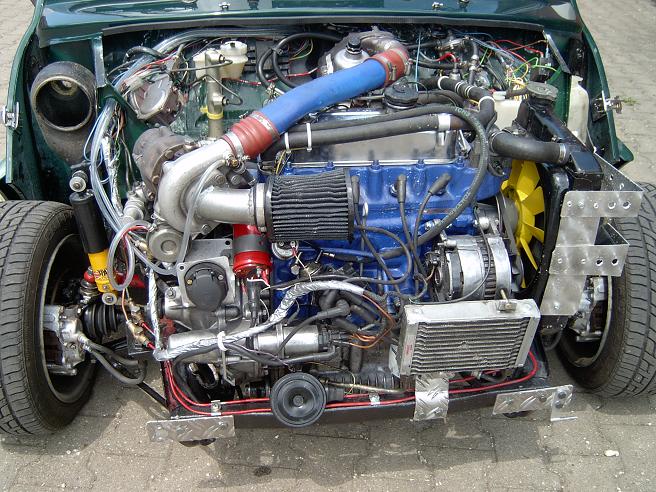

Auf dem ersten Bild sieht das ja ganz schön heftig aus, was da alles bei Dir unter der Haube sitzt ... respekt, dass Du da noch den Durchblick behälst ...

By the way, beim neuerlichen Betrachten des Motorraumes fiel mir noch auf, dass der Lüfterflügel verkehrt rum montiert ist!
Also wenn Du am Wochenende schon schraubst, kannst Du das gleich mit erledigen, damit nicht, wenn der vergaser klappt, die Temperaturen abhauen...
HTH Uwe

habe ich auf dem Bild richtig gesehen dass dir die Verstrebungen für den vorderen hira fehlen( ich meine die für flipfront)?

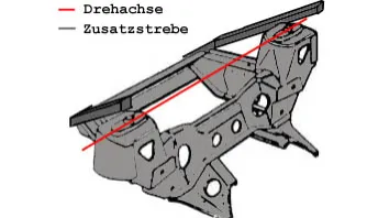

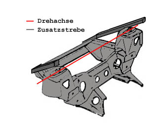

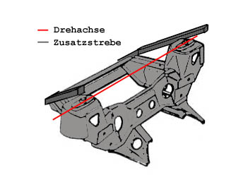

und für was braucht er die? Sorry, aber das ganze gibt nur dem Auge sicherheit. Das verstärken der Rahmenaufnahme unter dem Fussraum, reicht vollkommen aus. Überleg mal wo der Drehpunkt ist und was hier die Streben bringen.
Chris -
drehpunkt?
hattest du das fach statik oder stahlbau?
da muss eine verstrebung hin.
stabilitaet nicht sicherheit, sonst verbiegt sich der rahmen und horizontal kann man leider nicht durch das getriebe hindurch versteifen. überleg mal wo die zugstrebe endet und was ihr engegen gesetzt wird, nahezu nichts.oli
keins von beiden
Zitatda muss eine verstrebung hin.
warum muss die dahin?
wer sagt das?
