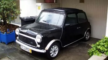

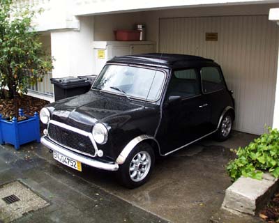

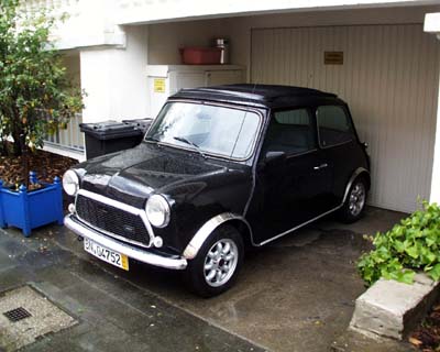

    nach nun doch weiteren zwei Jahren haben wir uns einen 91er MK V gekauft und gestern abgeholt. Hab den Kleinen auch direkt mal von seinem Schmodder befreit und was hergerichtet. Eine Sache macht mich aber doch was stuzig: wenn ich den Motor abstelle, klappt das manchmal einwandfrei, hier und da (die Hälfte der Zeit) stottert er aber noch ungefragt nach und braucht so 2, 3 Sekunden bis er dann wirklich aus ist......
    Der Mini ist meiner kleinen Schwester, ich fahre eine Defender, somit sind mir die britischen Eigenarten schon bekannt, aber was kann ich in dem Fall mal alles checken, bevor ich beim Händler (der nu klugerweise mit dem Kaufpreis in Urlaub gefahren ist :headshk: ) Alarm mache??
    Könnte das an der Vergaser einstellung liegen oder an den Kerzen? Die Tipps hab ich schon mal bekommen.......
    Der Motor ist ein 1000er mit 40 PS, der wurde aber nachträglich verbaut, wie auch noch einige andere teile am Auto.....
    Freu mich über ein Paar Infos,
    Chris aus Bonn
